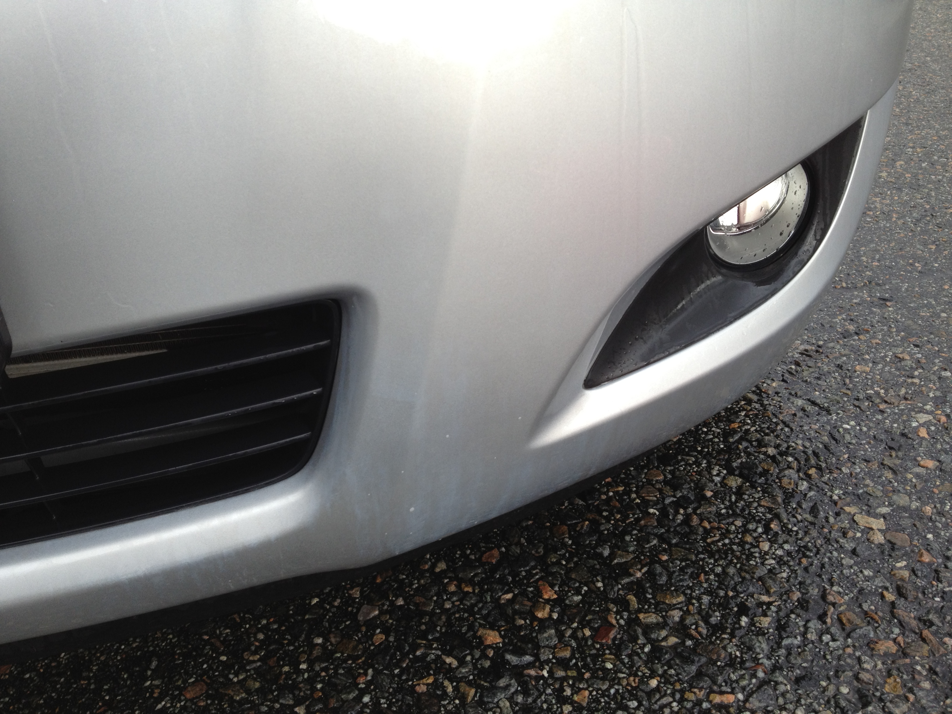

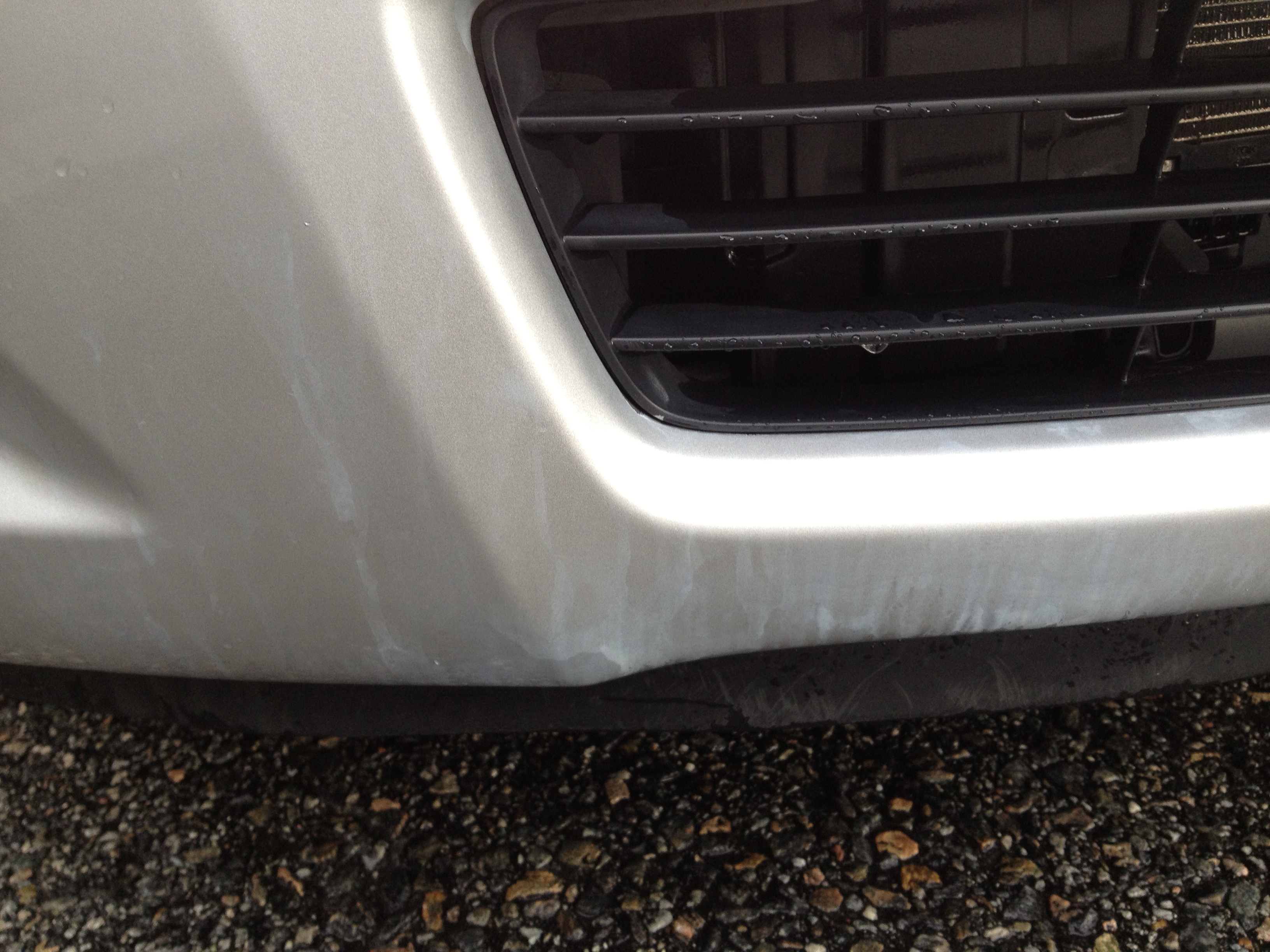

6ykriss Skrevet 21. april 2012 Skrevet 21. april 2012 Hei. Fikk vasket bilen til min bestefar. Vasket bilen med følgende Prickbort og meguiars gold class. Men når jeg var ferdig med vasken, å den begynte å tørke kom det opp noen synlige spor. 'akkurat som fett som hadde rent nedover. Kan tenkte meg dette kommer fra Prickborten, hvordan fjernes dette? Takker på forhånd!

CFM Skrevet 22. april 2012 Skrevet 22. april 2012 Polish eller rubbing vil ta det hvis det ikke har ligget alt for lenge (da snakker vi måneder på ubeskyttet lakk). Det er noe ordentlig svineri i alle fall. Polytrol er knall, men er det ille så må du gå over flere ganger som du skriver. Det er mange ganger man ikke får mettet plasten med det første eller andre eller tredje strøket... Hei. Fikk vasket bilen til min bestefar. Vasket bilen med følgende Prickbort og meguiars gold class. Men når jeg var ferdig med vasken, å den begynte å tørke kom det opp noen synlige spor. 'akkurat som fett som hadde rent nedover. Kan tenkte meg dette kommer fra Prickborten, hvordan fjernes dette? Takker på forhånd! Det gikk ikke vekk etter håndvask eller litt gnikking heller? Det er uansett veldig viktig å spyle nøye og lenge slik at man får vekk alt, eller i hvertfall så mye som mulig av avfetting og såpe. Særlig inne i kriker og kroker som kan renne ned på lakken etter man er ferdig med å tørke bilen. Det går uansett lett vekk med en mild polish vil jeg tro.
