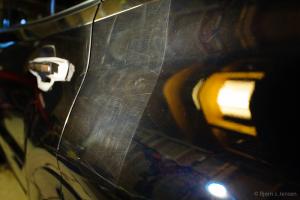

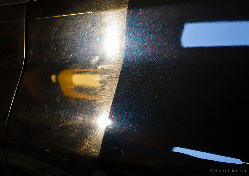

CFM Skrevet 11. april 2012 Skrevet 11. april 2012 Da har bilene sannsynligvis ganske hard lakk så du må bruke et grovere middel som S03G for å enkelt fjerne vaskeripene. Etterpå må du avslutte med f. eks S30+ som er en holokiller og gir samtidig relativt heftig glans. Her er et eksempel fra en ganske myk lakk og S17+ med roterende maskin:
