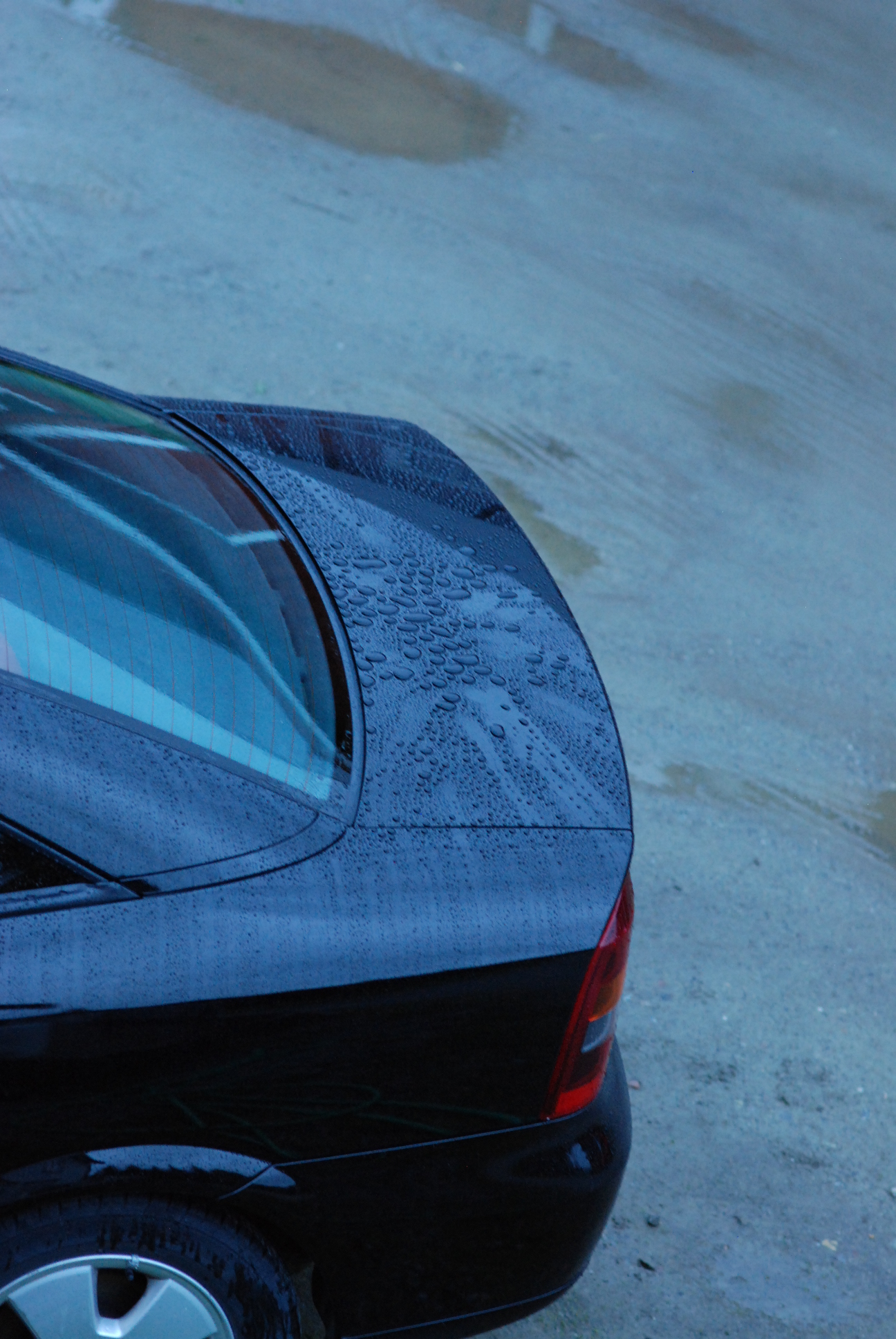

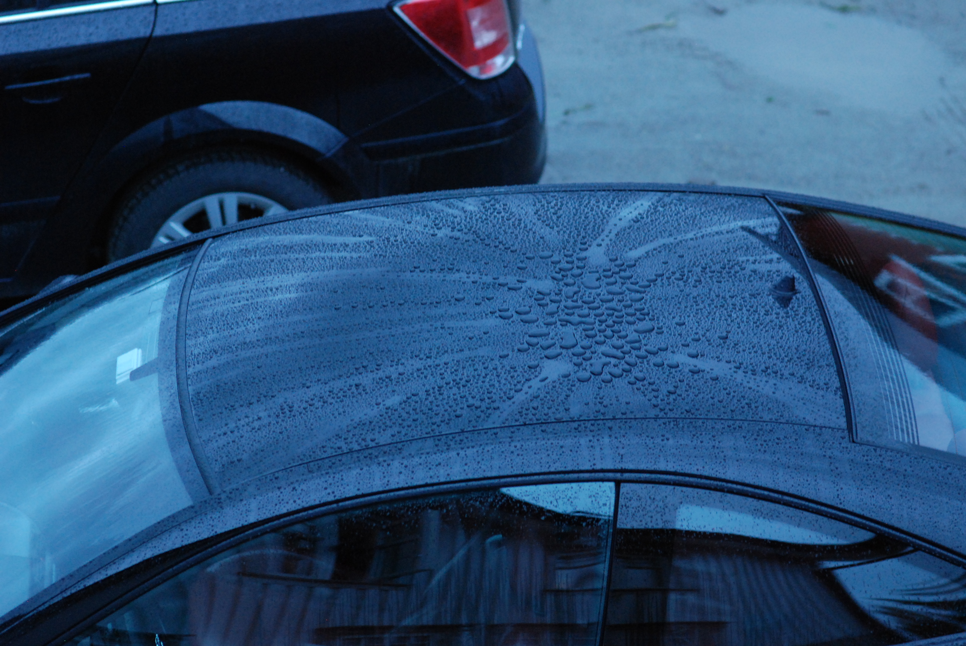

Jann - Ove Skrevet 27. mai 2011 Skrevet 27. mai 2011 Fin beading. NXT, som vanlig. Fikk pakke i dag: foam-gun, orange prewash og snowfoam. Foam-gun er snedig.
