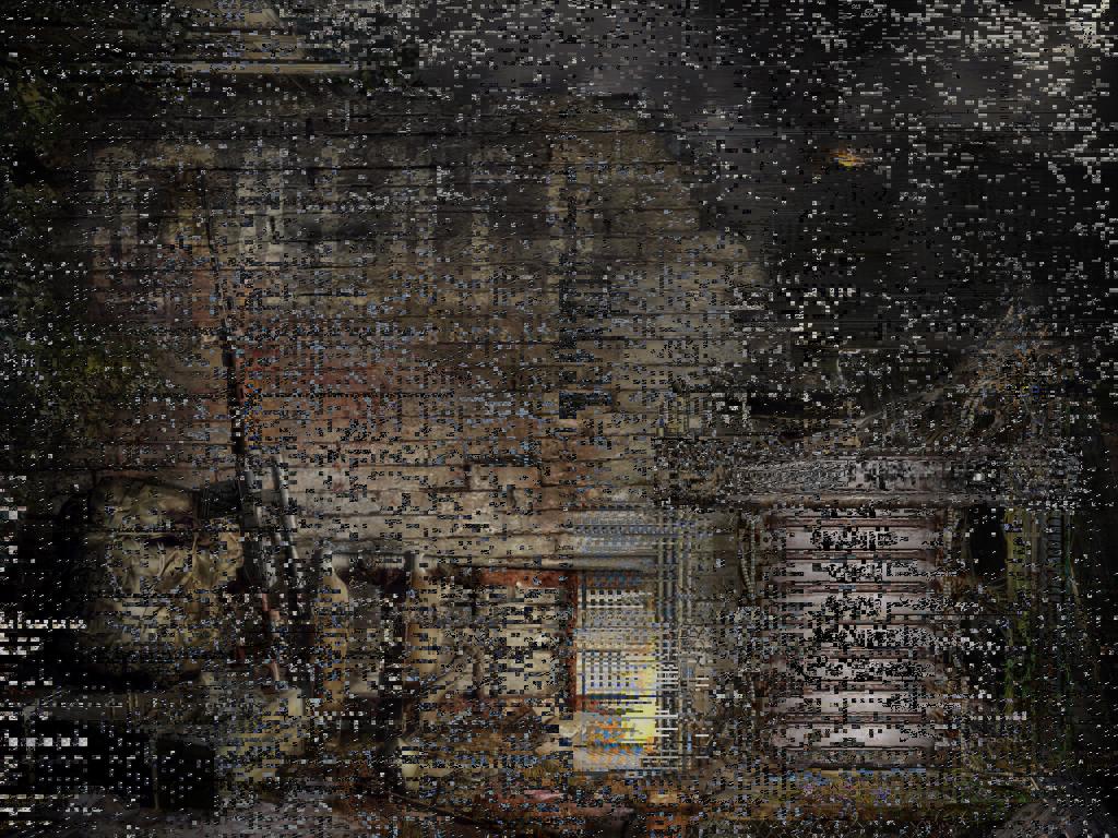

et eller annet skjer i spill
Ja jeg har en del greie på pc å pleier å klare å fikse det meste men dette her er et mysterium sjønner ikke hva som forårsaker dette eller hvordan jeg kan fikse det.
Men poenget er ,når jeg spiller tungt grafiske spill så blir alt bare streker å blurry slik som vist på bilde.
har radeon x850 xt agp.
Noen som har noe tips har reinstalert/opdatert drivere etc..
det som er skikkelig iretabelt at det funker en stund så dør det eller det funker ikke i det hele tat
Kanskje et temperatur problem? siden det funker en liten stund og at det gjelder spill som er tunge å dra? mye støv kanskje?
Hvor lang tid tar det fra kald maskin til at dette skjer i spill? Med en gang eller etter noen minutter/halvtime?

Hvis du har klokket skjermkortet, sett det tilbake til standard. ( Fjern også eventuelle mods gjort )
Bruk Driver Cleaner til å fjerne gamle drivere, og installer nye fra ATI.
Hvis intet av det fungerer, sjekk at det ikke er mye støv i kjøler og at denne sitter som den skal. Hvis det også er som det skal være: Ta av kjøler, fjern gammel paste, og sleng på ny.

Etter som drivere er oppdatert, så vil jeg heller stille følgende spørsmål: Hva installerte du rett før dette skjedde?
enten så er dette foresaket av anet software.
Eller så er kortet defekte.
1) Pc'en kan være helt kaldt når jeg starter spillet
2) Det er ikke temperatur
3) Er ikke bare dette spille alle spill som bruker 3d visning ser ut til å gjøre dette
4) jeg har formatert mange ganger prøvd med forskjellige spill samme greia.
