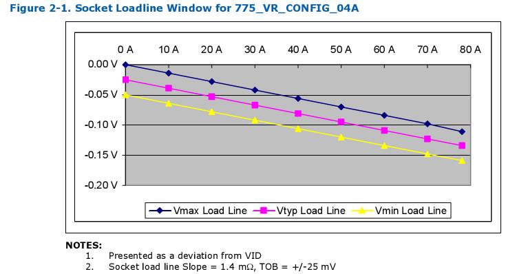

Loadline Calibration er ellers det navnet man har på de dyreste P5K kortene (som Blitz Formula) og jeg regner også med at det i prinsippet er det samme som Voltage damper, men med et annet navn. Det kalles jo "loadline regulation" eller noe i den duren denne V-drop'en (Voltage Regulator Down) som er spesifisert fra Intel at skal skje ved høyere strømforbruk på LGA775 plattformen. Det er en tabell, eller kurve som sier hvor mye spenningen skal synke ved en gitt spenning, og såvidt jeg har skjønt er det denne tabellen man overstyrer helt eller delvis, med Voltage Damper/Loadline config.
Her er forresten et eksempel på hvordan spenningen skal synke, når strømforbruket øker.

[..]Det er en tabell, eller kurve som sier hvor mye spenningen skal synke ved en gitt spenning [..]
Skrivefeil? Sjekk benevning på x-aksen.
Ellers er det riktig; Moderne hovedkort er konstruert for å senke spenningen til cpu når strømforbruket øker (power-draw). Strømforbruk måles i Amper.
