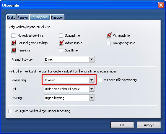

Konnis Skrevet 29. mai 2007 Skrevet 29. mai 2007 Hei! Jeg har den nyeste versjonen av Opera (9.21) og lurer på hvordan jeg får en verktøylinje som legger seg under addresselinjen (vanesak ), der jeg kan "dra" den siden jeg er på opp, slik at den legger seg der som en snarvei (det ble litt dårlig formulert ) Har funnet ut at man kan ha en verktøylinje over addresselinjen, hvordan få denne under den? Husker at det var en nyttig funksjon jeg hadde i min forrige Opera-versjon (lurer på om det var 9.2) Noen som vet?
Bozzeye Skrevet 29. mai 2007 Forfatter Skrevet 29. mai 2007 Kva er namnet på verktøylinja du snakkar om? Høgreklikk på adresselinja (ikkje i den kvite ruta) og klikk tilpass, der står det kva verktøylinja heiter, om du vil ha den og kvar du vil ha den. Husk at verktøylinja du tilpassar har ein gul (om eg huskar rett) ring rundt seg.

Konnis Skrevet 29. mai 2007 Skrevet 29. mai 2007 Kva er namnet på verktøylinja du snakkar om? Høgreklikk på adresselinja (ikkje i den kvite ruta) og klikk tilpass, der står det kva verktøylinja heiter, om du vil ha den og kvar du vil ha den. Husk at verktøylinja du tilpassar har ein gul (om eg huskar rett) ring rundt seg. Det er personlig verktøylinje jeg snakker om, den er tom som man kan putte snarveier i. Men problemet er at jeg bare kan velge mellom øverst (over addresselinja), venstre, høyre og nederst (helt nede ved oppgavelinjen) Selvfølgelig husker jeg ikke hvordan jeg gjorde det i den forrige versjonen...

Ozwald Skrevet 19. juni 2007 Skrevet 19. juni 2007 Kva er namnet på verktøylinja du snakkar om? Høgreklikk på adresselinja (ikkje i den kvite ruta) og klikk tilpass, der står det kva verktøylinja heiter, om du vil ha den og kvar du vil ha den. Husk at verktøylinja du tilpassar har ein gul (om eg huskar rett) ring rundt seg. Det er personlig verktøylinje jeg snakker om, den er tom som man kan putte snarveier i. Men problemet er at jeg bare kan velge mellom øverst (over addresselinja), venstre, høyre og nederst (helt nede ved oppgavelinjen) Selvfølgelig husker jeg ikke hvordan jeg gjorde det i den forrige versjonen... 8733966[/snapback] Dette kan du egentli "jukse" til ved å bruke en annen type bar og stripper den for elementer om ønskelig. f.eks hvis du bruker "navigation bar" eller "View bar", og høyreklikker på de elementene du ikke vil ha med og velger "Remove from toolbar"
