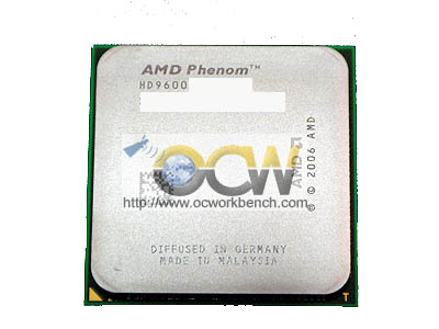

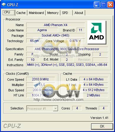

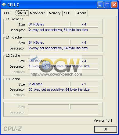

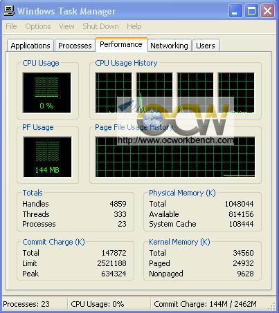

bilder av Phenom X4 9600 fra ocworkbench
Pictures of AMD Phenom 9600 processor
Pictures of AMD Phenom 9600 processor and CPU-Z screen shot. The name of the CPU is Phenom X4 with codename Agena. It is rated 65nm at a core voltage of 0.976v. The processor is labelled Phenom 9600 clocked at 2.3GHz. The CPU is installed on a NF560 chipset mainboard, that is the reason you see the HT is set to 1GHz. It has 512K L2 cache and 2M L3 cache.
http://my.ocworkbench.com/bbs/showthread.p...0threadid=68538
Endret av wiak
0,976v er ganske lav spenning. Hvis det stemmer så betyr det ganske høy strømstyrke for å få de 89W TDP som Phenom X4 9600 er ventet å få. (Liste hos wikipedia.) 89W/0,976V = 91A. Dagens høyeste strømtrekk fra AM2 hovedkort er 125W/1,4V=89A. Spenningsregulatorene har en begrensning på strøm så det kan bety at maksimal TDP på AM2 hovedkort blir 89W med Phenom-serien dersom 0,976V er maks. På de nye soklene AM2+ og L2+ (sokkel 1207 for Phenom FX-serien) kan det godt hende de tillater høyere strømstyrker og dermed krever dyrere spenningsregulatorer på hovedkortet. Det er spådd at toppmodellen til FX kan få opp mot 140W TDP og hvis de klarer det med en litt økt spenning på f.eks 1,1V så blir strømtrekket "bare" 127A (maks). Spenningsregulatorer for 127A blir sannsynligvis en del dyrere enn spenningsregulatorer for ~90A. Uten at det vil bety noe nevneverdig for sluttprisen på hovedkortene med sokkel L2+.
Hvis maksimal TDP på Phenom blir 125W (noe jeg tror) og maksimal spenning blir 1,1V (noe jeg også tror) så må spenningsregulatorene klare å levere 114A.
Man skal vel ikke se bort i fra at cpu-z leser litt feil, slik som det ofte gjør med dagens prosessorer.
Hvis en sammenlikner med Intels Yorkfield som vel ligger på 1,1-1,25v (tar høyde for 45nm som igjen oppveies av høyere frekvens etc etc)
1 - 1,1v høres realistisk ut, ihvertfall ved høyere frekvenser.

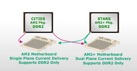

Vil jo håpe at de har tatt hensyn til dem som sitter med AM2 hk (de har jo selv sagt at Phenom vil være kompatible med dagens AM2 hk) regner med at dette også gjelder mtp strømbehovet til prosessorene. Er ikke mye vits om de er kompatible hvis dagens spenningsregulatorer ikke klarer jobben. Hadde vært kjedelig om Am2 hk bare klart jobben på de laveste modellene..
kanskje fordi de nye strømtingene ikke er tiljengelig på AM2 da ;)

Wiak, tror du misforstår litt. Jeg tenker ikke på Split power planes (regner med det er det du mener :))
Det jeg mener er at hvis det er slik Simen1 antar, så vil muligens ikke spenningsregulatorene på mange av dagen AM2 HK klare å levere nok ampere til prosessoren, og prosessoren vil ikke fungere/fungere tilfredstillende.
