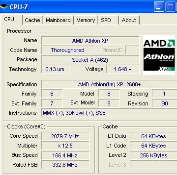

plankeby Skrevet 26. april 2007 Forfatter Skrevet 26. april 2007 (endret) Flott hvis noen vet om fysiske butikker i Fredrikstad, Sarpsborg og Halden som selger kjølepasta til normal pris. Skal til Halden i jobb i morgen. Kommer fort opp i 88 grader ved kjøring av programmer..! PCen henger seg stadig opp, kan det skyldes at CPU er noe ødelagt/ustabil fra høye temp.? Er det noe håp om at ny kjølepasta kan redusere temp. med over 10 grader? Prosessoren: Endret 26. april 2007 av plankeby

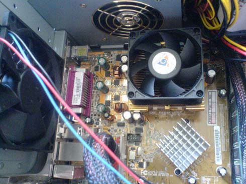

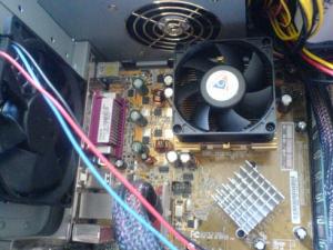

plankeby Skrevet 27. april 2007 Forfatter Skrevet 27. april 2007 Er i gang nå, noen bilder (fra mobiltlf.) PCen er forresten veldig støvfri.

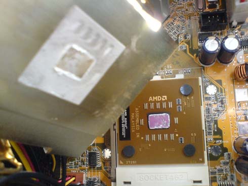

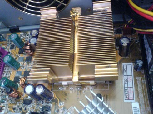

plankeby Skrevet 27. april 2007 Forfatter Skrevet 27. april 2007 (endret) Da er det utført, håper jeg ikke tok på for mye eller lite pasta. Gjenstår å se resultatet, maskinen slås på i dette skrivende sekund. Trenger pastaen litt tid på å virke optimalt på noen måte ? Vet jo at mye lim o.l. trenger ofte flere timer eller døgn for å virke optimalt eller "gå seg til". Ble vel ca halvt riskorn med pasta... I bios står det CPU temperatur, hentes dette fra selve CPU eller en sensor i vifta over kjøleblokk på CPU. Logisk er jo fra CPU, men jeg bare lurer. Mange kanskje rare spørsmål fra meg her, men... Dette med CPU og kjøling området er ikke min sterke side. Endret 27. april 2007 av plankeby
