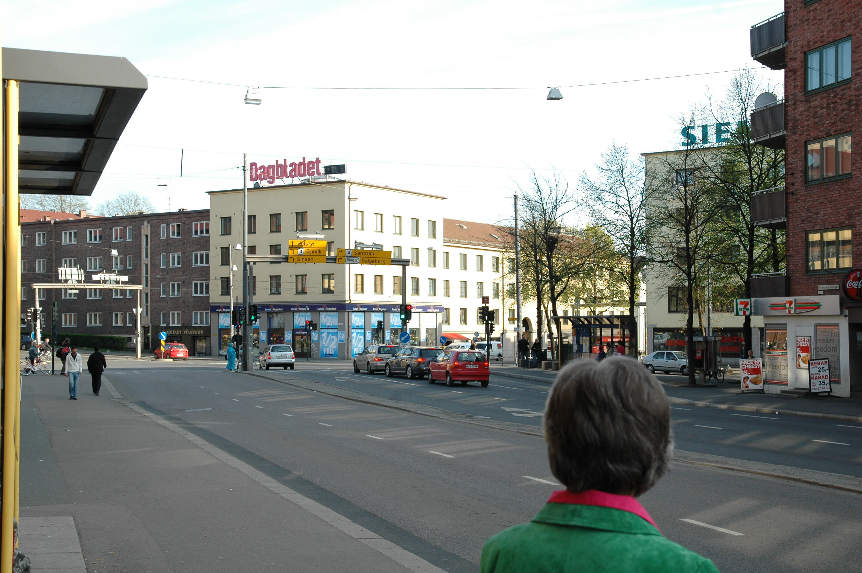

Har et d70 som overeksponerer litt på autofunksjon. Noen som har opplevd det samme og som vet om "tiltak" som kan iverksettes? (... annet enn å stille inn lukker og blender selv)

Fikk ikke til å legge ut flere bilder her. Har imidlertid lagt ut et par bilder her som jeg ikke er fornøyd med. Er tatt på auto begge to :ermm::no:

Syntes ikke bildene dine var overeksponerte, himmel og gress var fint gjengitt, derimot selve flyet var utbrent, dette kommer nok av Matrix tar hensyn til himmelen, og bryr seg egentlig ikke med det flyet der...

Spesielt det første bildet er atypisk for D70 som er et av de kameraene som undereksponerer mest under sånne forhold. Gjør som buitre foreslør og ta en reset på kameraet og se om det hjelper. Hvis ikke så tror jeg du burde levere det inn og få det sjekket.

Bildet fra Carl Berner for eksempel hadde nok kommet langt bedre ut av det hvis du hadde målt lyset fra asfalten f.eks. istedet for å la kameraet gjette hva slags motiv det er. Det tar deg et sekund å sikte på noe nøytralt, låse eksponeringen og så rekomponere utsnittet for å ta bildet - det er bare snakk om å bli vant til å gjøre det.
