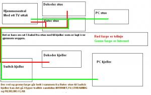

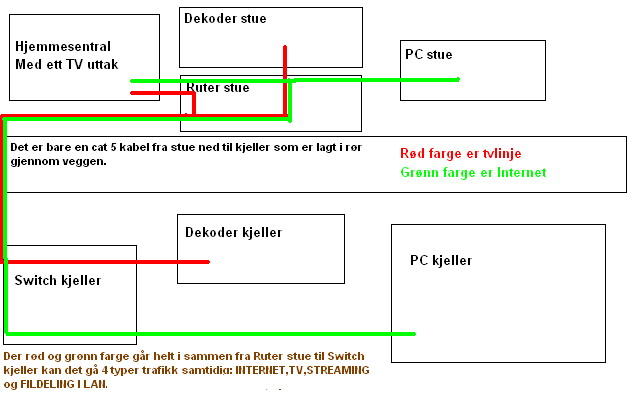

Knopfix Skrevet 9. april 2007 Skrevet 9. april 2007 (endret) Hei Jeg har fra før av en dekoder til Lyse IPTV men skal utvide til en dekoder til og da trenger jeg en switch. En 100Mb switch bør vel holde til dette? Det skal gå igjennom en cat5(den støtter jo også bare 100Mb) kabel til den nye dekoderen og en PC som trenger Internet/fildeling lokalt til en annen switch i kjelleren. Kan jeg oppleve problemer med båndbredde og bilde hvis jeg ser på TV og kopierer filer mellom PCr i nettverket samtidig? Jeg har lagt cat5 kabelen i rør så jeg har ikke mye lyst til å skifte ut den. Noen som vet hva slags båndbredde IPTV bruker? Endret 10. april 2007 av Knopfix

Knopfix Skrevet 11. april 2007 Forfatter Skrevet 11. april 2007 (endret) Av den enkle grunn av at jeg har bare en kabel for deling til Internet og TV linje ned til kjeller. Den kabelen som deles til Internet og TV skal også brukes til fildeling i LAN,og streaming til Kiss DVD spiller med NIC i stue fra PC i kjeller,det er derfor jeg lurte på om 100 MB switch ville skape problemer med båndvidde. Poenget er at kabelen som skal dele alt mellom kjeller og stue er ekstra utsatt. Ruteren i stuen skal kobles slik at den brukse som switch for TV linjen så den skal bruke LAN interfacene,ruteren har forresten GB interface. Internet fra hjemmesentralen er koblet til WAN på ruteren og sørger for DHCP osv. Tegningen er ikke koblet opp ennå.Har bare dekoder i stuen ellers er min oppkobling identisk. Å nei,jeg skal ikke ha trådløst nett til kjelleren hehe Endret 12. april 2007 av Knopfix

Knopfix Skrevet 12. april 2007 Forfatter Skrevet 12. april 2007 (endret) Det er tjensten gjennom Lyse som sier at vi skal bruke Switch ved bruk av 2 dekodere.Men de tar kanskje utgangspunktet i at TV linjen ikke kobles sammen med Internet. Får prøve det ut å se hvordan det går ihvertfall. I værste fall kan jeg røske den gammle coax kabelen ut røret å strekke en kabel til men det for være en siste løsning.Var ikke klar over at det ble fiber her når jeg la den Endret 12. april 2007 av Knopfix

Knopfix Skrevet 12. april 2007 Forfatter Skrevet 12. april 2007 (endret) Har noen meter GB kabel som jeg vurderer å strekke Jeg koblet nettopp nettverkskabelen til TV uttaket på LAN interfacet på routeren og den kræsjet fullstendig. Internet ligger i Subnet 81.x.x.x 255.255.255.0 Fant ut av loggen på routeren som jeg fikk lest etter å ha tatt ut TV linjen igjen at den ligger i range 84.x.x.x ,subnetmask vet jeg ikke men regner med 255.255.255.0 der også siden Lyse har lagt opp nettet lignende en bedrift. Ruteren vil ikke la IPn til TV gå igjennom LAN koblingen og registrerte at den ikke var i samme range som 81.x.x.x. Tror ruteren min takler bare ett subnet så det er nok årsaken til at den slo seg vrang. Har planer om noe brukt Cisco utstyr etterhvert da kunne jeg jo laget 2 VLAN stedet for å legge en kabel til.Men det koster penger. Endret 12. april 2007 av Knopfix
