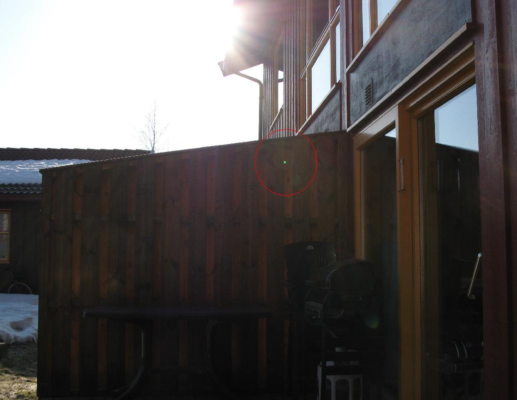

moho Skrevet 1. april 2007 Skrevet 1. april 2007 (endret) Får en lys flekk på bildene når jeg tar bilder. Meget synlig på dette bildet, som er tatt i motlys mot mørk bakgrunn. Hva er det som skjer her? Hva er galt med kameraet? Kameraet er et Powershot G7 Endret 1. april 2007 av moho
Pingla Skrevet 1. april 2007 Skrevet 1. april 2007 Hvis det skjer det samme uten motlys og på samme plass på bildet så er det en pikselfeil på bildebrikken i kameraet. Hvis ikke så er det motlyset som skaper refleksjoner i objektivet.
moho Skrevet 1. april 2007 Forfatter Skrevet 1. april 2007 Ser ikke noe til denne flekken i andre situasjoner, kun når jeg tar bilder i motlys slik som dette. Imidlertid har jeg aldri hatt dette problemet før de siste ukene, og jeg har hatt kameraet i mange måneder nå. Flekken er imidlertid på samme plass hele tiden. Skulle kanskje tro at lysets innfallsvinkel medførte at denne flekken byttet plass på bilder tatt på forskjelige tider på døgnet, og på forskjellige steder? Kan støv i kameraet/objektivet forårsake dette?
moho Skrevet 1. april 2007 Forfatter Skrevet 1. april 2007 Virker som om det er refleksjoner. Holder jeg kameraet foran veggen på bildet, mens solen lyser rett mot kameraet så ser jeg flekken på skjermen. Så er nok en refleksjon i objektivet. Er dette normalt? Noe som kan løse problemet? Er jo lett å ordne i photoshop, men er jo likevel irriterende..

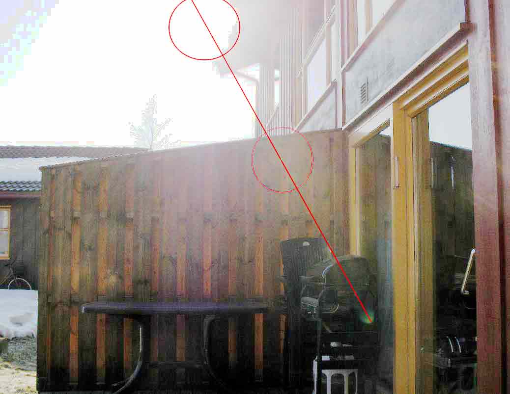

Kristallo Skrevet 1. april 2007 Skrevet 1. april 2007 (endret) På det bildet ligger flekken akkurat på den linjen en refleks vil ligge. Jeg har dratt en linje fra en svakere refleks til lyskilden for å vise det klart. Lysforholdene på vinteren er annerledes enn på våren så det vil forklare hvorfor du ikke har lagt merke til det før. Hvis du skal bevise at det ikke er en refleks så må du poste flere bilder der solen er plassert andre steder i bildet. Endret 1. april 2007 av Kristallo
moho Skrevet 1. april 2007 Forfatter Skrevet 1. april 2007 Basert på tilbakemeldinger her og egen testing med hensyn på disse, er jeg 99,9% sikker på at det er refleksjoner jeg har med å gjøre her. Er nybegynner med kamera, og hadde ikke opplevd dette før. Derfor var jeg luitt bekymret og postet da denne tråden. Veldig kjekt med linjen du trakk, hadde ikke sett den sammenhengen selv! Er jo da rimelig fastslått at dette er refleksjoner jeg opplever. Takk for hjelpen! En siste ting jeg lurer på er da hvor normalt slike refleksjoner er. Er det pga dette man kjøper solblender til objektiver?

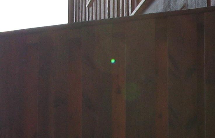

clink Skrevet 8. april 2007 Skrevet 8. april 2007 Får en lys flekk på bildene når jeg tar bilder. Meget synlig på dette bildet, som er 8285958[/snapback] Kan være hakk i frontglasset. Sjekk med lupe eller forstørrelsesglass om du har. Er flekken på samme sted uavhengig av zoomfaktor?
annelisa Skrevet 18. april 2007 Skrevet 18. april 2007 Ser ikke noe til denne flekken i andre situasjoner, kun når jeg tar bilder i motlys slik som dette. Imidlertid har jeg aldri hatt dette problemet før de siste ukene, og jeg har hatt kameraet i mange måneder nå. Flekken er imidlertid på samme plass hele tiden. Skulle kanskje tro at lysets innfallsvinkel medførte at denne flekken byttet plass på bilder tatt på forskjelige tider på døgnet, og på forskjellige steder? Kan støv i kameraet/objektivet forårsake dette? 8286282[/snapback] Kan sikkert være skitt på eller i kameraet en plass. Virker logisk med tanke på det du forteller. Kanskje kan være lurt å levere den inn på rengjøring?
