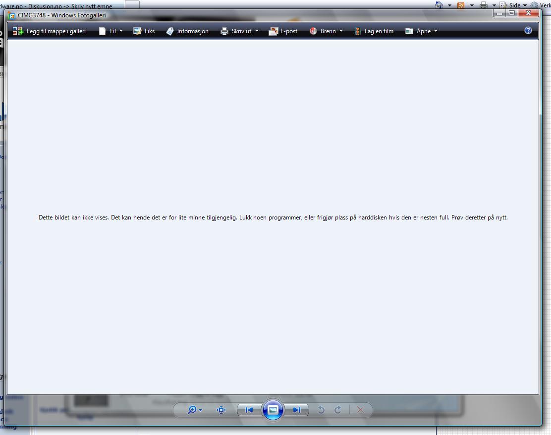

For en stund siden satt jeg sammen en ny maskin. Installerte Windows Vista Ultimate 32bit på den nå nettop. Når jeg skal åpne et bilde i windows fotogalleri kommer det en melling som sier at jeg har for lite minne tilgjengelig, men jeg har jo 2GB. Hvorfor skjer dette?

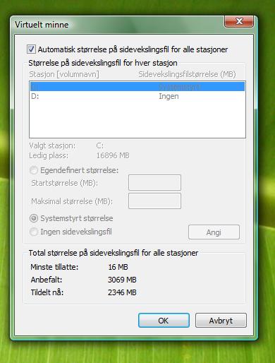

Spørsmålet ditt om hvorfor harddisken jobber når du ikke kjører programmer er nok fordi searchindekser kjører mellom øktene. Det er ganske ressurskrevende å holde en søkeindeks oppdatert hele tiden, derfor prøver Vista å gjøre det mest mulig når ingen sitter ved maskinen. Du kan skru det av i Kontrollpanel -> Indekseringsalternativer, men da får du elendig søk, slik det var i XP omtrent. Når det gjelder det med bildevisningen vet jeg ikke helt. Vista okkuperer ganske mye minne vha en funksjon som heter SuperFetch, dvs at de programmene du bruker mest "ligger klare" i minnet så det skal gå raskt å åpne/kjøre dem. Denne funskjonen i seg selv er ikke nok til å få en maskin med 2 gb ram til å knele, men har du sjekket om pagefila di er ok? Sjekk den, den skal være ca 1,5 ganger ram, hos deg altså ca 3 gb.

Vet ikke om det går an å skru av indekseringen helt, men fjerner du merkene på de valgte tingene vil den nok stoppe. Pagefile er et lite område på harddisken som brukes av Windows når det er for lite RAM i forhold til jobben den holder på med. Hvis denne er feil innstilt, eller skrudd av kan man få slike meldinger som du fikk, om for lite minne. Men siden du ikke vet hva pagefile er har du vel heller ikke gjort noen innstillinger på den, og den er satt riktig (1,5 ganger RAM ca) som standard. Så da må du nok lete andre steder etter løsning på minneproblemet ditt.
Installerte Vista Ultimate på ny igår og da fynket windows fotogalleri helt fint en stund, men etterhvert som jeg installerte prog. sluttet det å virke! Er dette et kjent problem i Vista?
Virtualt minne ser grei ut den. Den er satt opp til å endre størrelse automatisk fra 16MB til 3069MB.

Det fynker ikke med noen bildefiler. Men viss jeg tar bildefremvisning så fynker det.
