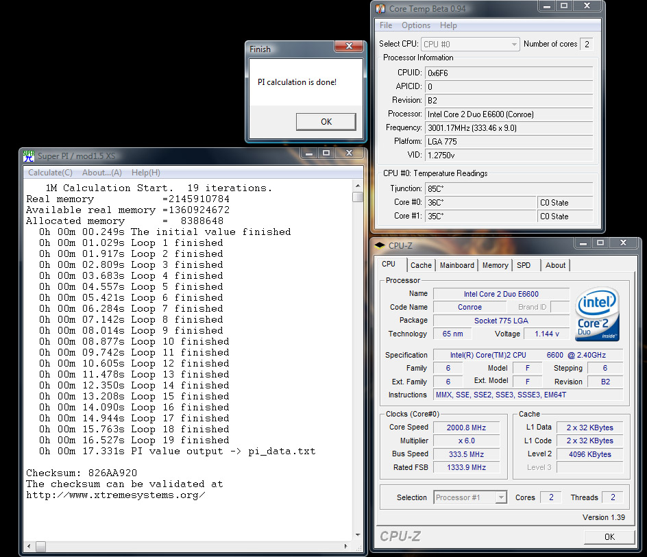

Kjører 3 Ghz på E6600 med volt på minne satt til 2.2V. ellers alt i auto.
Har en Thermaltake Vx120 på laveste nivå og et Antec P180 kabinett med 3 stk. 120 mm vifter. kjører bus speed på 333 Mhz. og Fsb på 1333 Mhz
Idle temp. på 35 C.
Load på 51 C.

For meg ser det ut som du kjører på 2Ghz...Hvorfor har du satt mutipler til 6? :roll:
Jeg vil tro det er systemet selv som klokker ned CPU når den ikke er i bruk. Når han er ferdig med SuperPi og drar frem CPU-Z, brukes ikke prosessoren noe særlig og i det han tar bildet, kjører CPU på 2GHz.
rite?
Endret av johanf
rite?
8173401[/snapback]
nja, jeg tviler på at pcen kan justere mutipleren sånn uten videre...
