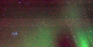

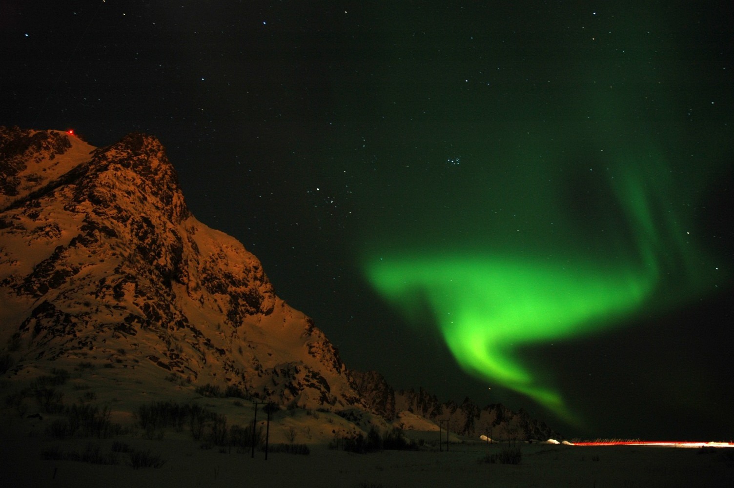

Striper ødelegger nattbilder, Nikon D70s
Jeg ser heller ingen striping (på min elendige jobbskjerm), men det er jo ikke akkurat noen nyhet at man ved lang eksponering og høy ISO får svak striping i mørke områder fra D70.
På mange nattbilder får jeg horisontale striper som ødelegger bildet. Hva skyldes dette? Er det feil på kameraet?

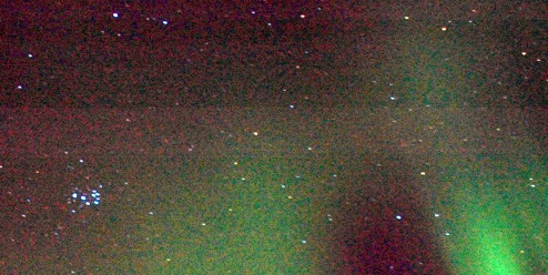

Bildet er tatt på laveste iso og uten NR.
Her er et utsnitt hvor kontrasten er økt helt hinsides med photoshop autolevels.
Forsterker bare problemet som er der, for dere som ikke så det.
Det er ganske likt på mitt kamera. Bruk NR ved lange eksponeringstider og sørg for å ha rett eksponering sånn at du ikke må trikse for mye med bildet i etterkant. Hvis det ikke blir bra nok så Google dark field subtraction.
Denne typen striping (som i praksis er usynlig på et nogenlunde rett eksponert bilde) er et resultat av signalbehandlingen og selve utlesingen fra CCD'en (2 kanaler, som ikke er i perfekt sync?). Det er ikke noe galt - det er bare sånn det er.
D70 utfører selv dark frame/field subtraction om du har "long exposure NR" aktivert (ingen grunn til ikke å ha det), men jeg tror ikke det løser denne stripingen.
