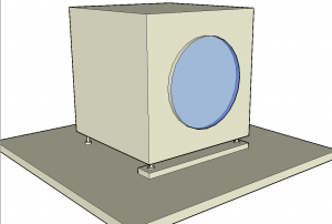

just-_-me Skrevet 3. mars 2007 Skrevet 3. mars 2007 (endret) hadde et lignende problem hos oss også. ta tok fattern en planke, borra to hull som de forreste beina gikk nedi, ikke helt gjennom. etterpå tok han noe superfix og limte den på gulvet, og satte maskinen oppå. siden da, har den aldri bråket noe mer, og ikke rørt på seg mer. stødig som et fjell! Genialt! Slik: Endret 3. mars 2007 av just-_-me
JacEr Skrevet 3. mars 2007 Forfatter Skrevet 3. mars 2007 *snip* 8067636[/snapback] Kjempegreier, får kanskje prøve noe lignende. oOF: Maskinen står i vater, har sjekket både forkant, bakkant og begge sider.
