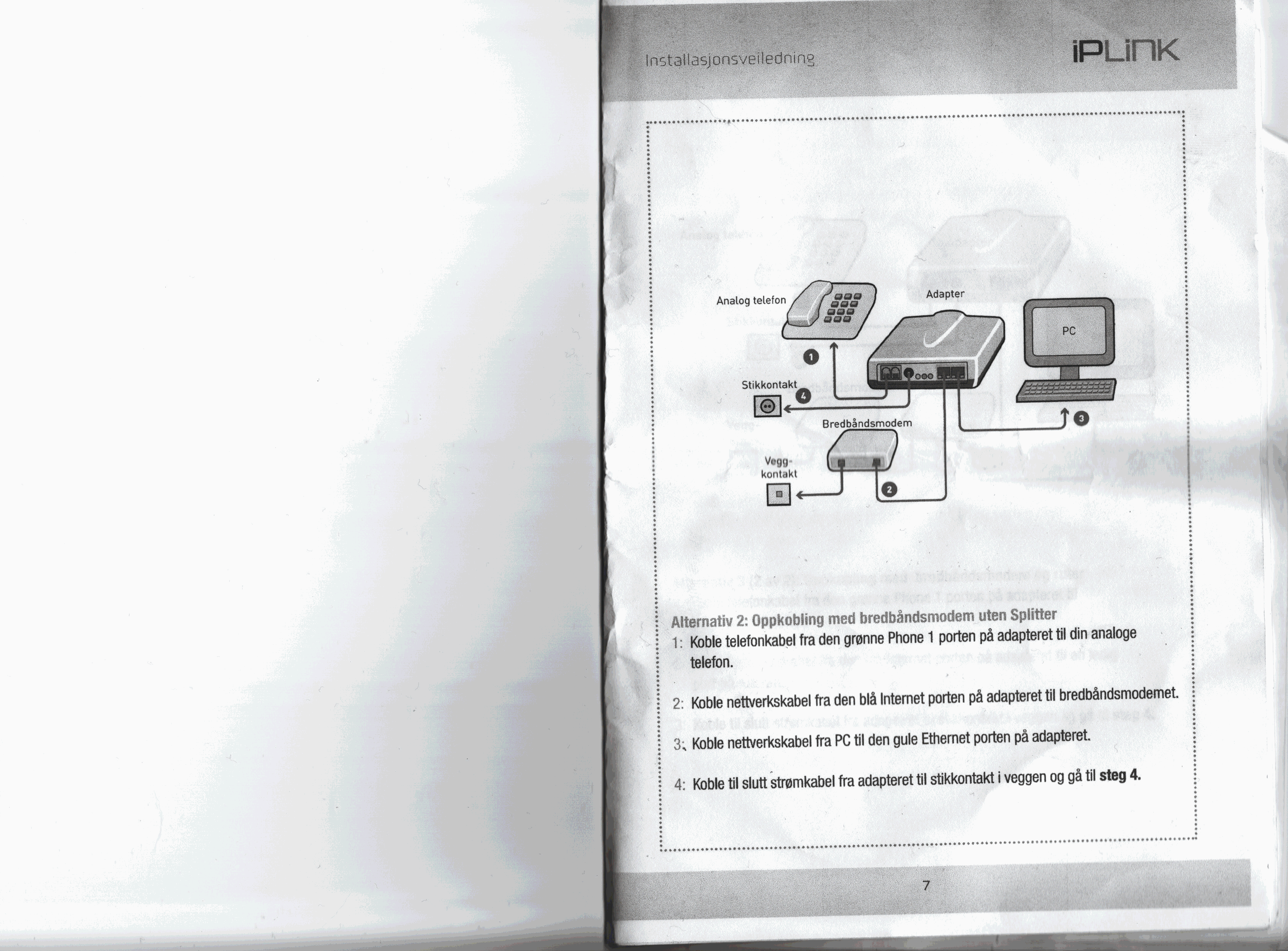

Jeg har iptlf fra IPLink (Linksys SPA2102) og bredbånd fra Ventelo (Xavi modem)
men.. har et problem, modemet reseter seg hver time, eller jeg mister ivertfall internett forbinnelsen, kansje i 10sec hver time.
Har prøvd support hos IPLink, men jeg har ikke kommer så mye lengere for det... :(
Når jeg kjører modemet rett i pcen, så funker linja bra. Så det må vel være noe med routern?
Se vedlgegg, hvordan jeg har koblet. Men, det skal vel ikke ha noe og si?

Seint svar, men har du prøvd å sette en av de enhetene til en fast Ethernet hastighet istedenfor AUTO? Du kan sette modemet eller SPA2102 til 100Mbps-full dupleks og se hvis det hjelper.
Du kan prøve å forlenge DHCP perioden på SPA2102 også, til 1 uke for eksempel, hvis Ventelo akseptere den.
