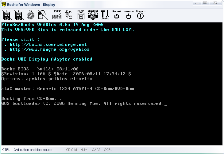

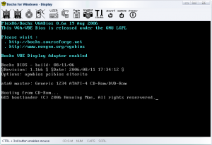

Vel, jeg har med suksess klart å lage en bootloader (ved å følge tutorials :p )
Og det var slettes ikke så vanskelig
Reglene er at det må ta 512 byte, og slutte med AA55 og det var det.

BIOS-en laster bootloaderen til 0x0000:0x7C00 og hopper til den, derfor settes segmentregisteret til 0 og offset til 0x7C00.
Det er egentlig veldig enkelt, du trenger en assembler, som nasm, og et ISO verktøy (jeg bruker PowerISO)
Du kompilerer nasm koden til en flat binærfil (/f bin)
og legger dette inn i Action->Boot->Add boot info
Men boot programmet må som sagt være 512 byte, og slutte på 0xAA55
For å kunne bruke det skikkelig, må du skru på protected mode og noe slikt, men har ikke kommet så langt enda.
ISO filen bruker du i Bochs som du ser jeg har gjort, jeg har kalt det CDrom foreløpig, for enkelhetsskyld, men jeg vet dette ikke vil fungere i det lange løp.
Synd jeg har så lite tid til å drive med dette nå, for det er veldig gøy.
Endret av GeirGrusom
