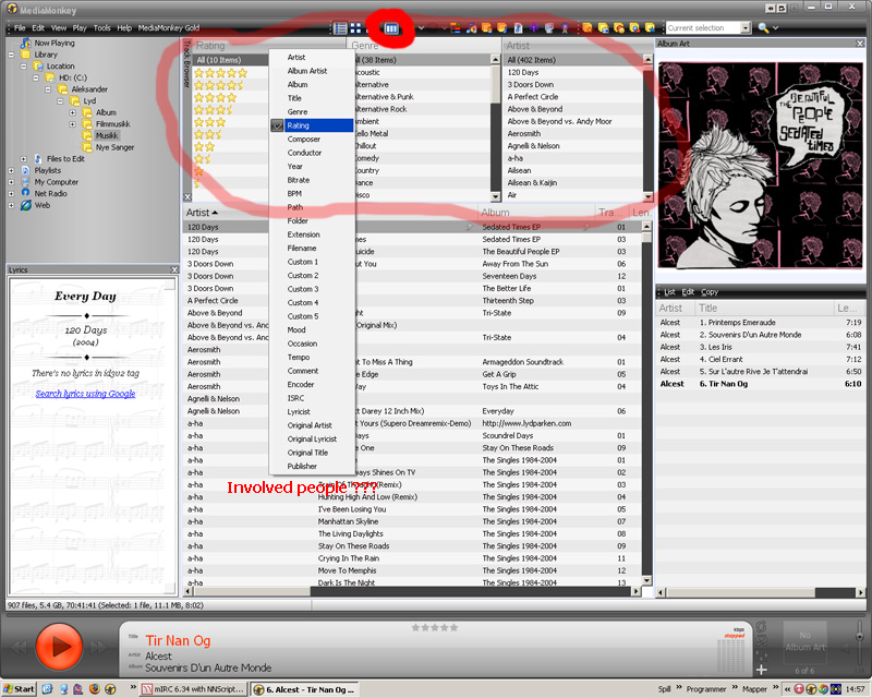

Alkjeks Skrevet 19. mars 2009 Skrevet 19. mars 2009 Jeg holder på med å tagge "involved people", men ser nå til min store forundrelse at jeg ikke kan finne "involved people" i track-browseren. Kan finnne omtrent alle andre tagger der utenom den! Er det bare meg eller?
blured Skrevet 19. mars 2009 Skrevet 19. mars 2009 Mulig jeg er veldig treg nå, men hva/hvor er track-browseren? Her du tenker?
blured Skrevet 19. mars 2009 Skrevet 19. mars 2009 (endret) Ah. Den finnes ikke hos meg heller. Litt merkelig egentlig. Endret 19. mars 2009 av macros.
