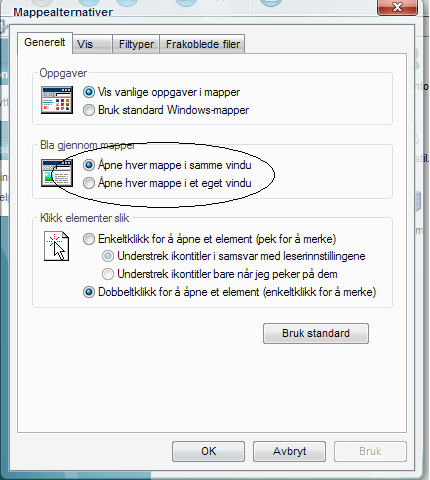

Hei!
For å unngå å åpne et nytt Explorer vindu: Gå til verktøy -> Mappealternativer -> Åpne hver mappe i samme vindu -> Bruk
- Geir

Prøvde og gjøre slik som flere her anbefalte meg og gjøre, stille på mappealternativ - bla igjennom mapper i samme vindu, men dette funket faktisk ikke!
