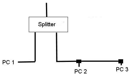

jitte Skrevet 11. januar 2007 Skrevet 11. januar 2007 Jeg har per i dag kun en datamaskin hjemme. Vi har nettopp bygget på huset, og fått to nye soverom til barna. Her har jeg lagt opp rør klare til nettverk. Mitt spørsmål er følgende (se vedlagte tegning): Vil jeg trenge to nettverkskabler frem til veggstikket ved PC 2, eller holder det med én, som så seriekobles videre til veggstikket ved PC 3?
phnx85 Skrevet 11. januar 2007 Skrevet 11. januar 2007 (endret) I en Cat5 kabel er det 4 par ledere. En 100mbit forbindelse trenger bare 2 av de parrene, så i utgangspunktet holder det å legge bare en kabel. Men siden du har trekkerør vil jeg så absolutt anbefale å trekke to kabler. Er ikke så mye arbeid å trekke en ekstra kabel, og på sikt kan det være lurt med tanke på Gbit nettverk. Edit: Ser at du har tegnet inn en splitter. Mener du da en nettverksenhent (hub/swtich/router/o.l) eller er det faktisk en splitter? Endret 11. januar 2007 av phoen|x

jitte Skrevet 11. januar 2007 Forfatter Skrevet 11. januar 2007 Det er en switch ja, fulgte ikke helt med i timen da jeg laget tegningen Jeg vet også at det er en knekk/skarp bøy på røret som kan gjøre det vanskelig å trekke to kabler, så derfor lurte jeg på om det i det hele tatt var mulig å bruke bare en kabel, noe det tydeligvis er. Men da må jeg altså "dele" kabelen, slik at to par går til ett veggstikk, og to par til det andre? Og altså to plugger på switch-siden, eller holder det med en? Eller kan det seriekobles?
phnx85 Skrevet 11. januar 2007 Skrevet 11. januar 2007 (endret) nåja gigabit nettverk krever også per dags dato bare 2 par av kablene men lurt å kanskje tenke på å trekke cat6 kabel for gigabit.7696297[/snapback] Det fungerer kanskje ja, men har opplevd problemer med å kjøre selv 2 stk 100mbit linjer på samme kabel både med splitter og Donald-kobling (a.k.a to plugger på samme kabel) Jeg vet også at det er en knekk/skarp bøy på røret som kan gjøre det vanskelig å trekke to kabler, så derfor lurte jeg på om det i det hele tatt var mulig å bruke bare en kabel, noe det tydeligvis er. Men da må jeg altså "dele" kabelen, slik at to par går til ett veggstikk, og to par til det andre? Og altså to plugger på switch-siden, eller holder det med en? Eller kan det seriekobles? 7696859[/snapback] Det letteste er å bruke en splitter i begge endene, men hvis du kan terminere RJ45 plugger og har utstyr er det ikke noe problem å bruke to plugger på "switch siden". Selvfølgelig må du bruke to uttak på switchen, i prinsippet lager du bare to kabler av en. Endret 11. januar 2007 av phoen|x

jitte Skrevet 11. januar 2007 Forfatter Skrevet 11. januar 2007 Det letteste er å bruke en splitter i begge endene, men hvis du kan terminere RJ45 plugger og har utstyr er det ikke noe problem å bruke to plugger på "switch siden". Selvfølgelig må du bruke to uttak på switchen, i prinsippet lager du bare to kabler av en. Hvordan kobles i så fall pluggene? Jeg har bare koblingsskjema for fire par, hvordan ser koblingen ut med bare to par per plugg?

phnx85 Skrevet 11. januar 2007 Skrevet 11. januar 2007 (endret) Hvordan kobles i så fall pluggene? Jeg har bare koblingsskjema for fire par, hvordan ser koblingen ut med bare to par per plugg? 7698919[/snapback] Som du kan se på dette bildet så er kun leder 1, 2, 3 og 6 i bruk. På switch siden: Plugg 1 bruker o, O, g og G på pin 1, 2, 3 og 6 som vanlig Plugg 2 bruker B, b, br og BR på pin 1, 2, 3 og 6 Bildet er bare for å vise hvilke fargerkoder På kontakt siden: Uttak 1 bruker o, O, g og G på pin 1, 2, 3 og 6 Uttak 2 bruker B, b, br og BR på pin 1, 2, 3 og 6 Kanskje jeg orker å dra fram litt mad paint skills og lage et ordentlig koblingsskjema når jeg kommer hjem fra jobb Endret 11. januar 2007 av phoen|x

kjbu Skrevet 12. januar 2007 Skrevet 12. januar 2007 Du kan trekke en kabel til PC2 og ha en switch (splitter som du kaller det) ved siden av PC2 som du kobler en kabel videre til PC3. Jeg ville ikke begynt med deling av kabelen. Stor fare for problem. Da må du også trekke ny kabel når gigabit blir vanligst om få år. Best : 2 kabler Nest best : 1 kabel + switch ved PC2 Mvh Kjetil
jitte Skrevet 15. januar 2007 Forfatter Skrevet 15. januar 2007 Så ikke siste svar før nå... Jeg vil helst ikke ha en switch ved PC2, fordi PC2 og PC3 står i hvert sitt rom, med rør i veggen imellom. Jeg vil derfor ha en nettverkskontakt i hvert rom. Har fått trukket en ledning nå, hadde ikke nok til to (noen som vet om hvor man får kjøpt 20m som ikke er terminert?). Det gikk såvidt, så jeg er litt usikker på om jeg vil få igjennom to ledninger... Trekker dere dem samtidig i så fall, eller en og en?
kjbu Skrevet 15. januar 2007 Skrevet 15. januar 2007 (endret) Har fått trukket en ledning nå, hadde ikke nok til to (noen som vet om hvor man får kjøpt 20m som ikke er terminert?). Det gikk såvidt, så jeg er litt usikker på om jeg vil få igjennom to ledninger7726581[/snapback] Da må du nok til med en switch ved PC2 (du trekker en ny kabel mellom switch og PC3). Da kobles totalt 3 kontakter til switch ved PC2. Mvh Kjetil Endret 15. januar 2007 av kjbu
