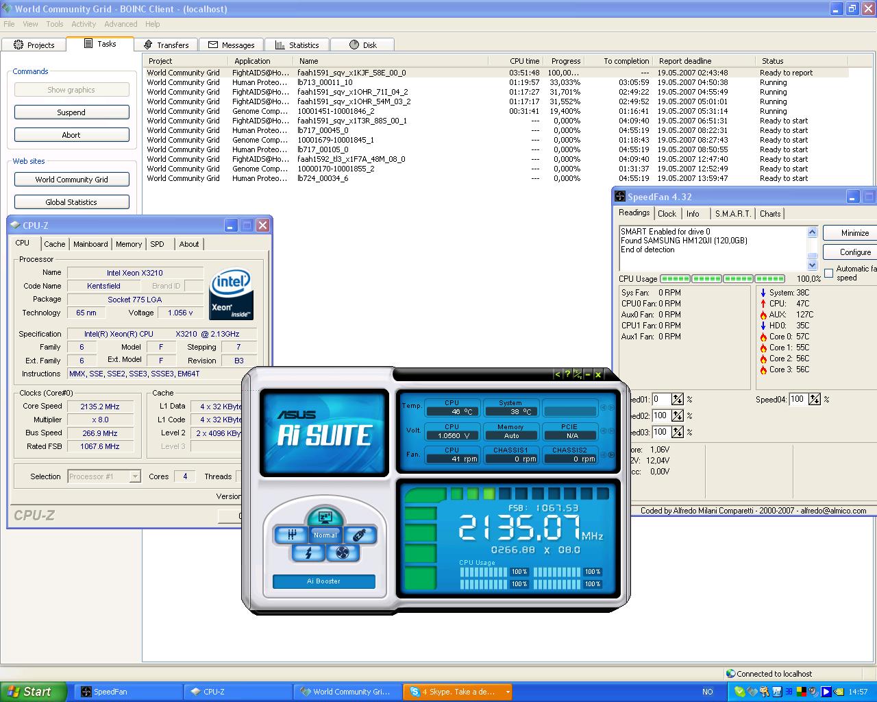

da var en stk X3210 bestillt fra pc utstyr, 3355,- har ikke den heftigste hve til og teste superklokk. testet ram i går og den er med til 430 siden den kun får 2,1 volt.
så når kanskje 3,5 hvis ninjaen klarer og ta varmen :)
8453146[/snapback]
Spørs litt hva den Ninjaen klarer da ;) Den er jo god, men så er jo det 130 watt TDP på de quad corene, er det ikke? Jeg ville uansett anbefalt å feste to vifter på Ninjaen, hvis du ikke har det fra før.
Spørs litt hva den Ninjaen klarer da  Den er jo god, men så er jo det 130 watt TDP på de quad corene, er det ikke? Jeg ville uansett anbefalt å feste to vifter på Ninjaen, hvis du ikke har det fra før.
TDP er på 105W, men har lest litt rundt og den gjør visst opp mpot 2,7 på 1,16V.... blir uansett spennende gleder mag villt
blir og prøve med 2 vifter ja....

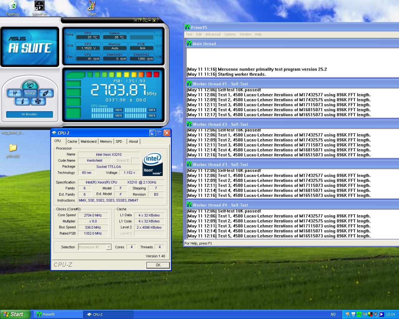

noen som har prøvd seg på x3210? så at min ble registrert på posten i kveld, og jeg skal reise bort ei uke i morra klokka 07.00 så må vente ei uke til...dårlige greier. hvis noen har noen resultater så bare post. er spent :)
har klokka litt på X3210, men sliter bruker asus p5b og corsair 6400 brikker, har brukt dette med en e6600 og fsb gikk greit opp til 430, men nå er det stopp på 350, skjønner ikke hva som gjør det...noen forslag?
cpu er SYYYYYKT kald, bruker schyte ninja, den kjøles greit passivt @stock@1,06V med folding, altså full load på alle kjerner noe jeg ble veldig imponert over. den er kaldere enn min E6600 på tross av at det er dobbet så mange kjerner. dro volt over 1,35 og kjørte prime, ble så vidt over 50 grader. så det hadde vært gøy og funnet ut hva som stopper meg da tror jeg det kan gå langt
kjører nå 2,7 @ 1,15V
stepping: L635A786
Booter den ikke på 350 eller bruker du setfsb/clockgen.
Og windowsavlesning av temp, stoler jeg ikke på i det hele tatt. Er CPUkjøleren varm i det hele, eller virker det riktig med 50C og 1,35V?

kjøleren er is-kald, og temps er hva de er i bios har aldri fått clockgen til og virke på P965. skal prøve det andre.
har foresten identiske system, P5B, corsair og ninja. samme bios. utrolig forskjell på de 2 systmene. full load nå, vifte på 800 rpm. cpu 38 og cores 47

Rimelig imponerende leifeinar med 2,7 @ 1,15V.
Du har ikke et watt meter liggende rundt, så du kan måle fra strømkontakten total watt ved 1.15 volt og ved tja sånn ca 1.35v? Hadde vært kjekt med en sammenlikning. Stå på forresten :w00t:

nei, har desværre ingen ting og måle med, 2,7 @ 1,15V er helt villt synest jeg :)
klokker i bios, allt virker fint, kommer et stykke inn i oppstarten så blir det re-start. uten blåskjer eller noe anna drama :hmm: ikke opplevd det der før
setfsb/clockgen virker ikke

Kanskje du burde prøve å gje CPUen meir spenning?
