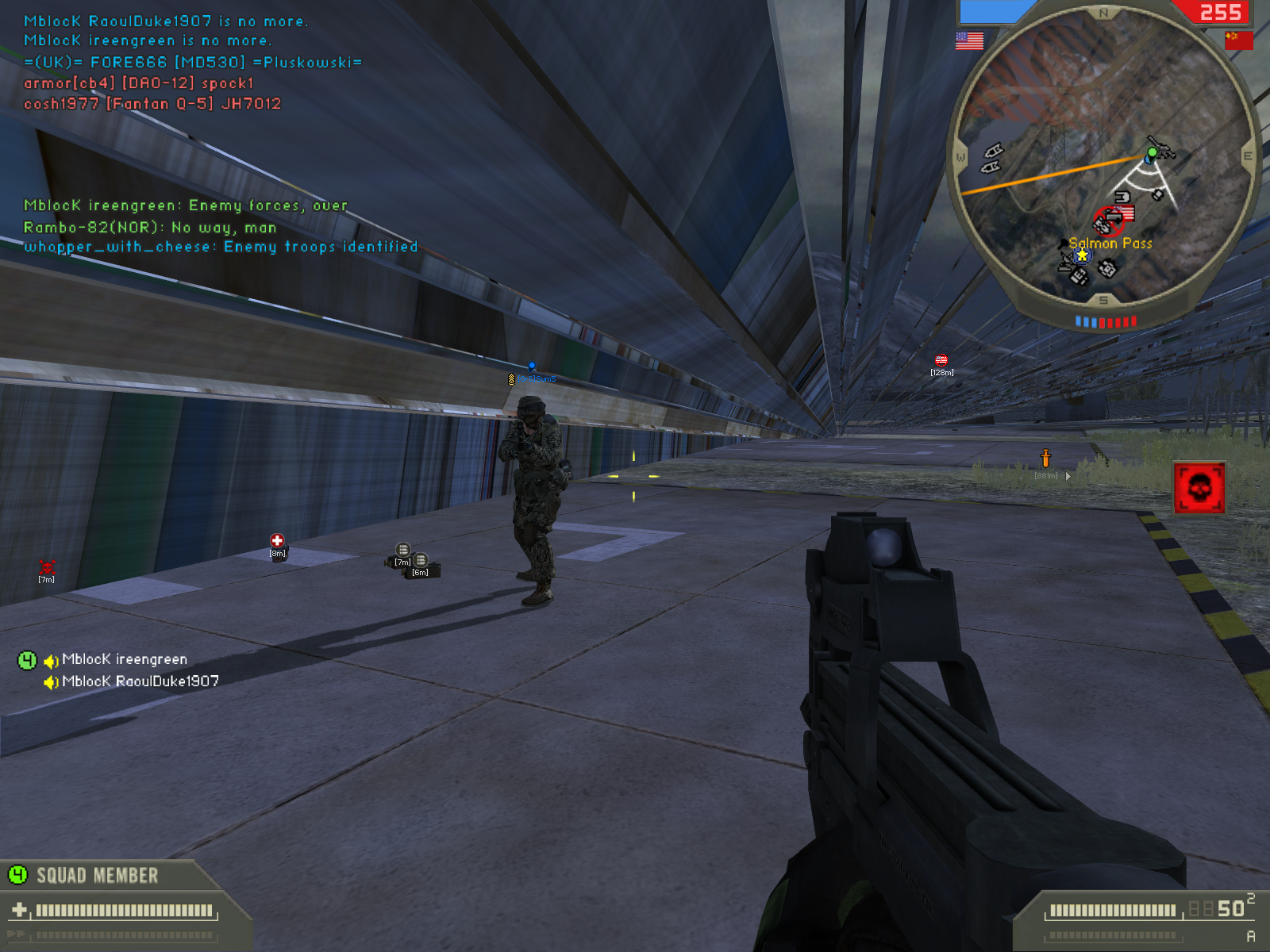

Rambo82 Skrevet 2. januar 2007 Skrevet 2. januar 2007 Satt og spillte litt battlefield 2 her før i kveld og så kom dette plutselig opp på skjermen mens jeg spillte. Uansett hvor jeg bevegde meg så kom dette merkelige greiene opp. Føltes science fiction ..hehe. hva er det for noe? Det gikk vekk da jeg gikk ut i windows og inn igjen i spillet. Trodde først det var temperaturen på skjermkortet. men den var kun på usle 38c etter en times spilling.. Aldri opplevd dette før... noen som kansje vet ,eller kan tro hva det er?
Inaktiv bruker 2 Skrevet 2. januar 2007 Skrevet 2. januar 2007 Pleier å være artifacts pga temperatur, rart. Det kan også oppstå hvis du har klokket kortet ditt, har du?
Rambo82 Skrevet 2. januar 2007 Forfatter Skrevet 2. januar 2007 Pleier å være artifacts pga temperatur, rart. Det kan også oppstå hvis du har klokket kortet ditt, har du? 7630227[/snapback] ja klokket til 620/1700 mot 610/1600 originalt.. Skrudde det ned og så ikke noe mer til dette.. Men rart siden jeg har skjært hull i kabinett med vifte som suger ut den varme luften fra kortet.. Var som sagt bare 38c og så..
fredblic Skrevet 2. januar 2007 Skrevet 2. januar 2007 (endret) det der se ut som artifacts. det kan komme av for høy temp på skjermkort eller at det er ødelagt. hvilket skjermkort har du? EDIT: dumt spørsmål det ser ut som du kan ha overklokka det, m i right? isåfall prøv å skru litt ned på gpu og minne og se hva som skjer. Endret 2. januar 2007 av fredblic
Rambo82 Skrevet 2. januar 2007 Forfatter Skrevet 2. januar 2007 det der se ut som artifacts. det kan komme av for høy temp på skjermkort eller at det er ødelagt. hvilket skjermkort har du? 7630242[/snapback] xfx geforce 7950gt 512mb heatpipe(Står i signaturen min) Men har montert vifte og skjært hull i kabinettdøren,slik at luften blir sugd ut Temperaturen er IKKE for høy med 38c iallefall Kjørte spillet med 1600x1200 med alt på fullt da..

Rambo82 Skrevet 2. januar 2007 Forfatter Skrevet 2. januar 2007 det der se ut som artifacts. det kan komme av for høy temp på skjermkort eller at det er ødelagt. hvilket skjermkort har du? EDIT: dumt spørsmål det ser ut som du kan ha overklokka det, m i right? isåfall prøv å skru litt ned på gpu og minne og se hva som skjer. 7630242[/snapback] tipper det ikke er ødelagt etter 2uker iallefall.. funker helt ok på cs:source.. men er sikkert som du sier at overklokkingen kan ha skylden ja..

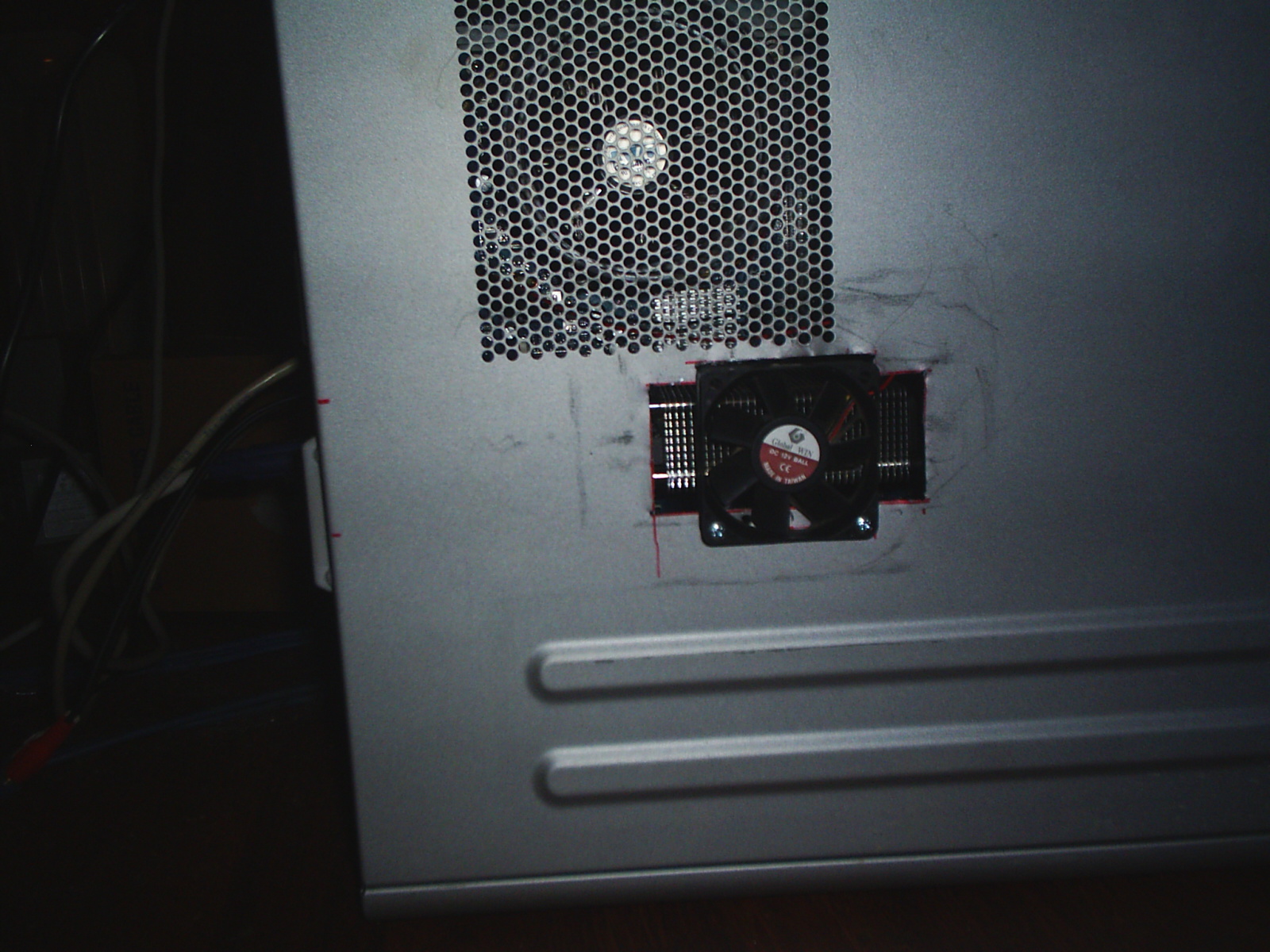

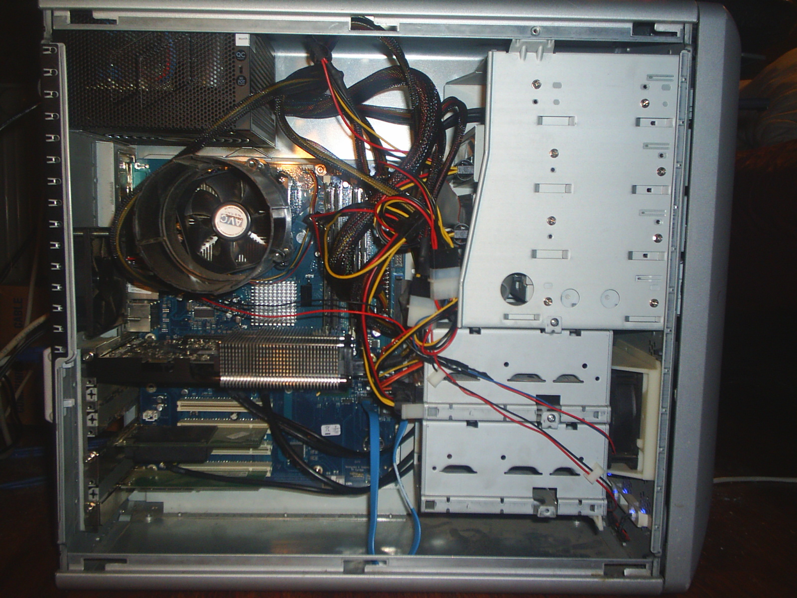

tiller Skrevet 3. januar 2007 Skrevet 3. januar 2007 Den vifta... kan du vel bare fjerne. Eller? Hadde den noe for seg - testet før/etter? Er det ikke store hull på hver side - da blir det jo ingen effekt? Har du bilder inninfra - syns alltid det er gøy å se "noe nytt"
pizzafordi Skrevet 3. januar 2007 Skrevet 3. januar 2007 Den vifta... kan du vel bare fjerne. Eller? Hadde den noe for seg - testet før/etter? Er det ikke store hull på hver side - da blir det jo ingen effekt? Har du bilder inninfra - syns alltid det er gøy å se "noe nytt" 7630509[/snapback] vifta kjøler vel baksiden av kortet, ic strømregulatorer som blir varme av oc, spesielt voltmodding sånn jeg har forstått det. husk mange 7900gt kort var feilproduserte og ga artifacts veldig tidlig, muligens det gjelder for en del 7950gt iallefall hvis de har samme kjerne, du får vel sende mail og nevne dette. uansett bytt driver, vent og se om det blir verre. fortel aldri at du tweaket det, har du voltmoddet det? bf2 gir også artifacts noen plasser uansett
Rambo82 Skrevet 3. januar 2007 Forfatter Skrevet 3. januar 2007 Den vifta... kan du vel bare fjerne. Eller? Hadde den noe for seg - testet før/etter? Er det ikke store hull på hver side - da blir det jo ingen effekt? Har du bilder inninfra - syns alltid det er gøy å se "noe nytt" 7630509[/snapback] vifta kjøler vel baksiden av kortet, ic strømregulatorer som blir varme av oc, spesielt voltmodding sånn jeg har forstått det. husk mange 7900gt kort var feilproduserte og ga artifacts veldig tidlig, muligens det gjelder for en del 7950gt iallefall hvis de har samme kjerne, du får vel sende mail og nevne dette. uansett bytt driver, vent og se om det blir verre. fortel aldri at du tweaket det, har du voltmoddet det? bf2 gir også artifacts noen plasser uansett 7630638[/snapback] ikke voltmoddet, tror ikke det er samme gpu som 7900 serien. tror ikke dette vil være noe problem egentlig.. får se fremover og om det kommer igjen.. spillte en time etter at dette skjedde, uten at det skjedde noe mer så.. har stillt kortet tilbake til originalt iallefall.. er ikke dette passe bra overklokket fra fabrikk også?

Rambo82 Skrevet 3. januar 2007 Forfatter Skrevet 3. januar 2007 Den vifta... kan du vel bare fjerne. Eller? Hadde den noe for seg - testet før/etter? Er det ikke store hull på hver side - da blir det jo ingen effekt? Har du bilder inninfra - syns alltid det er gøy å se "noe nytt" 7630509[/snapback] temperaturen er nå på 30-33c idle, før var den 44-50c. Så hjalp godt på.. inne i kabinettet er det 30c,cpu 40c og harddisk 41c. Kan se om jeg har noen bilder i morgen...
