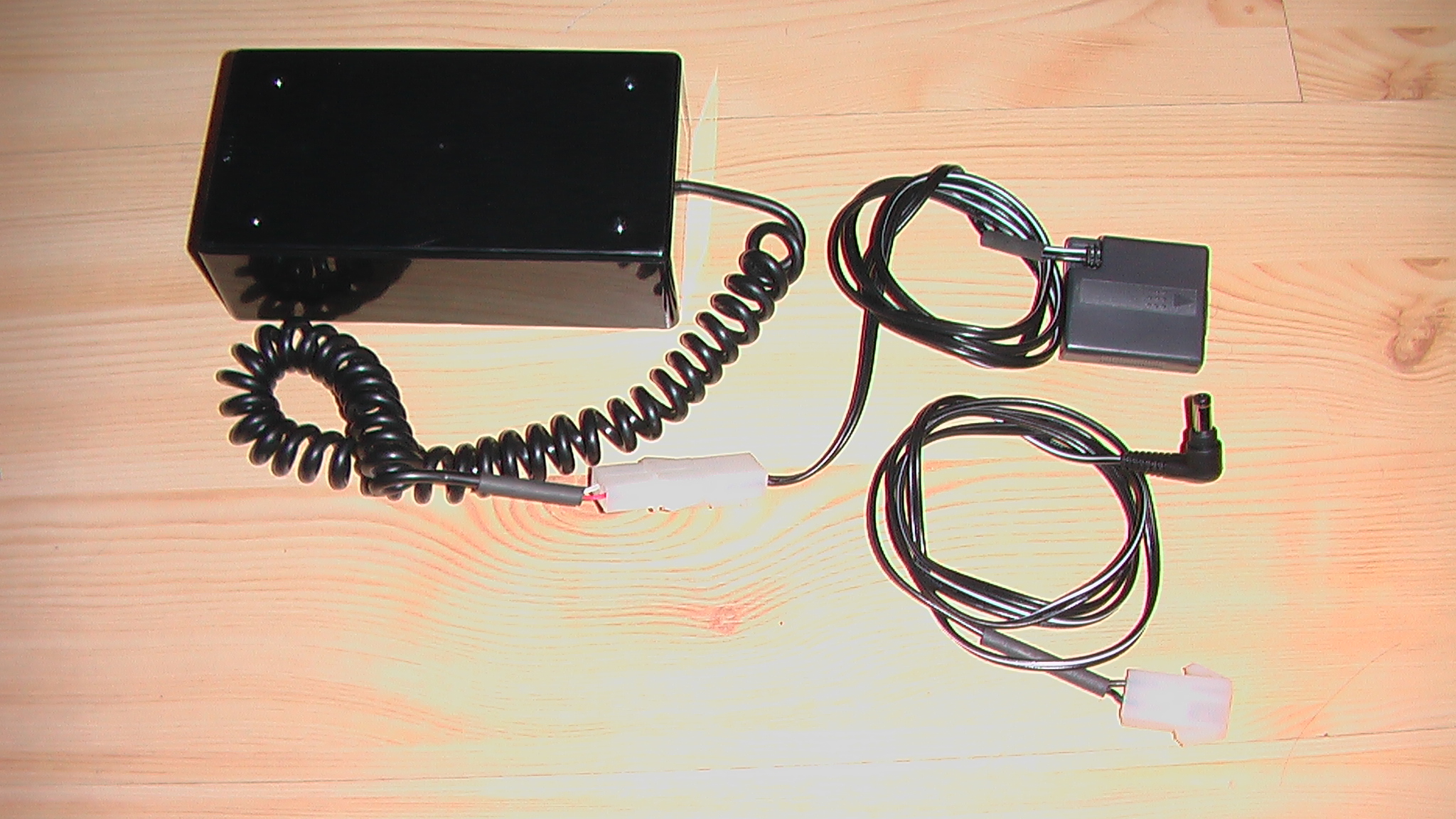

Jeg kom over en smart batterilader på biltema.no. Søk på artikkel 38-242. Den lader batteripakker, og den kan også kobles i 12-volts uttak i bil eller solcelle. Ikke sikkert du må ha denne. Kan sikkert også bruke laderen til kameraet ditt. Laderen har også en kontakt til å lade sånne batteripakker til radiostyrte biler. Denne kontakten har jeg holdt meg til da jeg bygde batteripakken da den ikke kan feilpolariseres. Fikk tak i sett med hann og hunnkontakter på en hobbyforretning der de selger elektroniske byggesett ol. Kjøpte så oppladbare AA-batterier. 3 x 6stk.(m.a.o. 7,2V) Filte litt i begge ender på batteriene og loddet 6 og 6 i serie. Kjøpte så en apparatboks som jeg tok batteripakken inni, og en batteriledning til denne. Boret så et hull i apparatboksen til ledninge, laget en knute på innsiden slik at loddingene inni ikke blir belastet. Loddet så på kontakt, klippet over kameraets direktestrømledning på midten, loddet på kontakter på disse. Kunne nå bruke alt om hverandre som før uten å ha ødelagt noe av orginalutstyret til kameraet.(Kun en kontaktskjøt). Håper duforsto noe av dette. Ikke så lett å forklare. :)

Send inn bilder av hele batteriboksen hvis du har noen. Der hadde vært gøy å se hvordan hele sulamitten ser ut.

Tok et bile av herligheten. Har hatt utrolig god bruk for den. Slipper å være redd for å gå tom for strømpost-108536-1166963218_thumb.jpg Tok også med resten av kabelen som jeg klipte av, og som enkelt kan kobles sammen igjen. Dette kan nok gjøres på alle kameratyper kombinert med laderen fra Biltema. Denne som har en batterietterligning kan nok lades med orginalladeren.
Den får greit plass i framlomma eller innerlomma og føles ikke i veien.
Ca kostnad:
6 stk oppladbare AA-batterier ca 200,- x3i mitt tilfelle
2 stk sett med kontakter ca 40,-
1 stk apparatboks ca 50,-
1 stk spiralledning ca 70,-
Ellers minner på at det er ekstremt viktig å koble dette riktig, noe jeg ikke vil påta meg noe ansvar for. Alt dette er på egen risiko.
