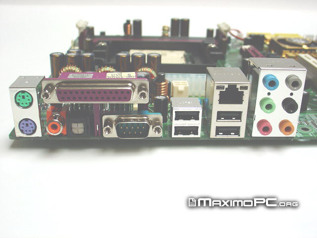

christianpet Skrevet 5. desember 2006 Forfatter Skrevet 5. desember 2006 (endret) finnes det ikke overganger da?? har dette hovedkortet legger ved bilde etterpå Endret 5. desember 2006 av christianpet

Torbjs Skrevet 5. desember 2006 Skrevet 5. desember 2006 Hvis du ser på utgangene på bildet der, så er der separate utganger for 5.1 lyd.. Da må du ha en kabel som går fra main speaker på lydkortet og inn på main på forsterker, pluss en kabel som går på rear speaker på lydkortet og inn på rear på forsterkeren.. Så har du en egen utgang til sub, samme opplegg som over.. altså du må ha tre kabler med 3.5mm minijack i ene enden, og rca plugger i andre enden..

Robbie Skrevet 5. desember 2006 Skrevet 5. desember 2006 Hovedkortet ditt har optisk digital ut ser jeg (under paralell porten) og muligens coax digital (den røde RCA hun pluggen) sjekk i manualen. Du har ihvertfall optisk digital ut/inn (sjekk dette også i manualen) Enten kan du koble lyddelen på hovedkortet ditt digitalt til HK forsterkeren din og konfigurere spillet til å sende DD eller DTS el.l. Du har også analog 5.1 utgang på hovedkortet ditt ser jeg, du kan bruke disse (se i manual hva de forskjellige pluggene er for) til å koble analogt fra hovedkortet ditt og inn på den delen som heter "5.1 inn" (skal være 6 RCA hunn kontakter bak på forsterkeren din. Eller du kan koble i stereo fra hovedkortet ditt og inn på f.eks. CD, eller DVD inn på forsterkeren din. De aller fleste surround forsterkere har digitale lydeffekts kretser som kan få det analoge stereosignalet til å høres ut som det er surround (ikke alltid like vellykket)
Robbie Skrevet 6. desember 2006 Skrevet 6. desember 2006 Brukte du 5 minutter?! Så gir du opp?? Er det Asus hovedkort du har? (type hoverkort) Legg opp bilde av baksiden av forsterkeren din. (og type forsterker)
christianpet Skrevet 7. desember 2006 Forfatter Skrevet 7. desember 2006 (endret) er epox hovedkort.. (socket 939) harman kardon (avr 3550) http://www.areadvd.de/images/images_01/har...avr3550back.jpg lik som den på bildet Endret 7. desember 2006 av christianpet
