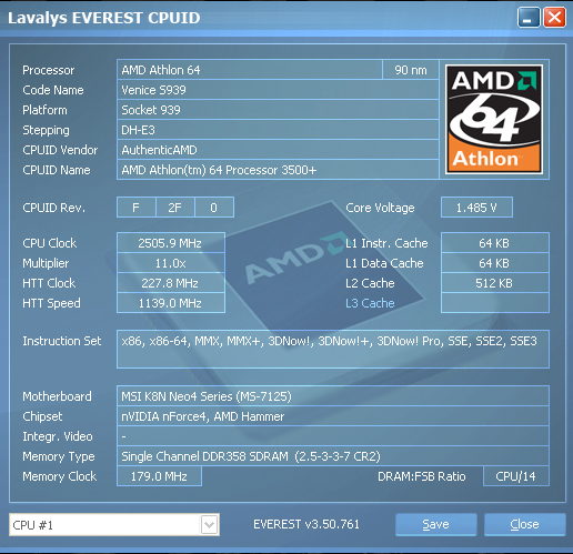

jeg la ved et bilde tatt fra everest cpu id
Hvis du ser på HTT Speed så er den over 1100MHz, men burde egentlig ikke vært mer enn 1000MHz. Du kan velge i bios HTT multiplikator x3, så kan du sikkert klokke mer.

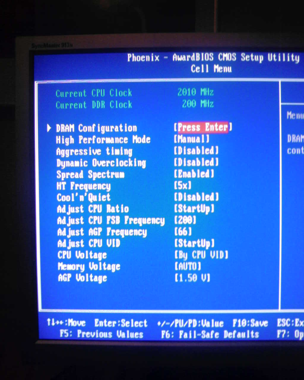

Ok, har vært en tur inne i bios nå, vil bare ha alt klart så jeg ikke gjør noen tabber :)
Her er noen bilder:

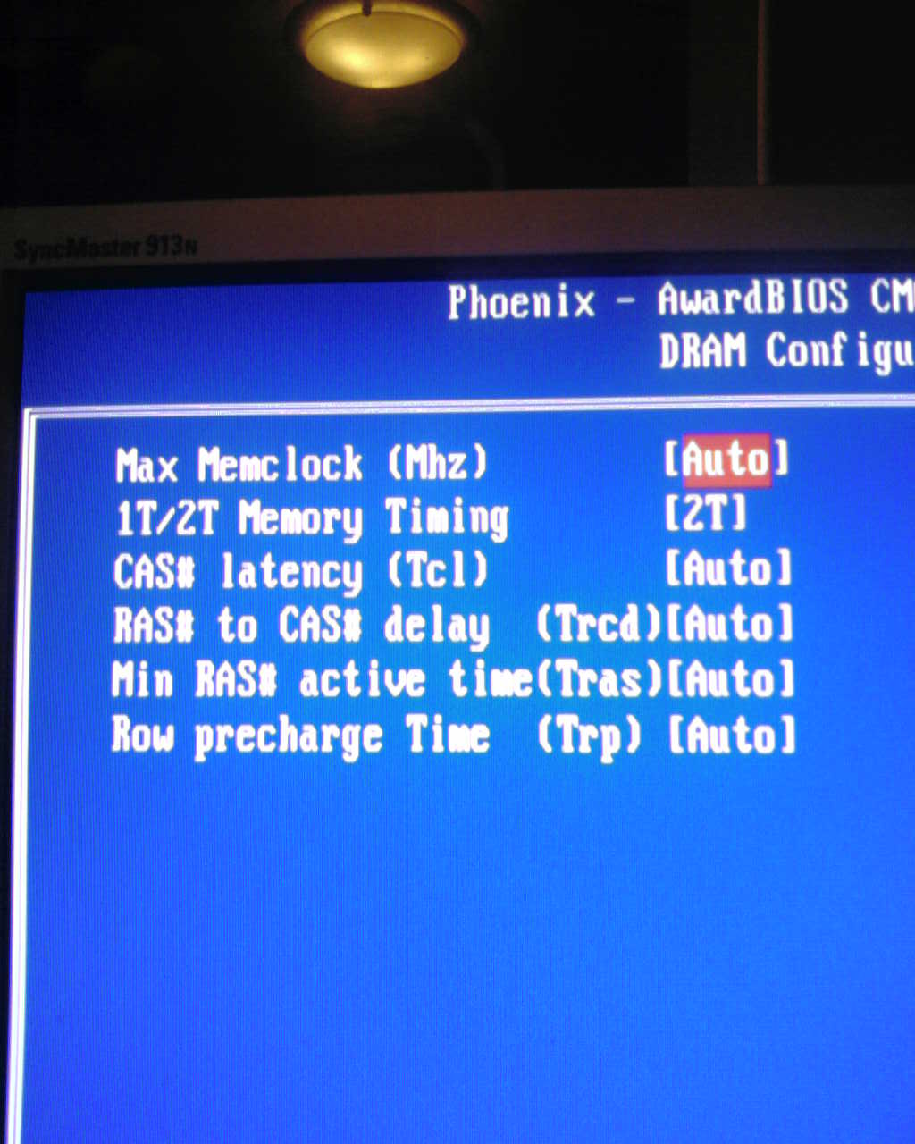

Det er her jeg setter ned divideren til minne ikke sant? Kan sette ned denne til 100mHZ.. Og må jeg ikke stille denne opp seinere? Jeg reduserer jo minne med 50 %.
Hvordan jeg låser pci bussen har jeg ikke peiling på, hvordan gjør jeg det ? :p
På HT Hva er forskjellen på om jeg setter denne på 3 eller 4? Hva anbefaler du?

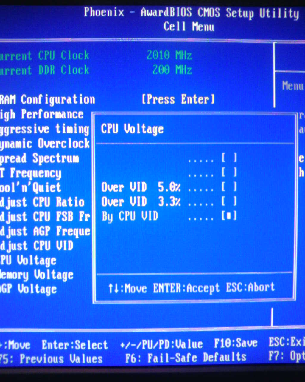

Og jeg får noen merkelige alternativer når jeg skal stille volten på cpuen, hvilket alternativ skal jeg sette den på?
Her ser dere et oversiktsbilde:

Htt 3 eller 4 det avhenger av hva HK tåler. Setter du 3 så er du sikker på at feilen ikke ligger der når maskinen fryser. Kan jo sette den opp igjen senere når du har funnet maks cpu speed.
Samme greia med å sette minne på 100mhz.
store forskjeller på hovedkortene hva de tåler av FSB og Htt.
Et av de første Asus hk til 939 tålte maks 240 mhz fsb, Dfi lanparty 315mhz fsb, nyeste Asus A8R32-MVP deluxe tåler enda litt mer.
@ Tmz du spør om innstillinger på cpu volt, sett denpå 1,45 og +5% da ender du opp på ca 1,52v som etter mine erfaringer er perfekt for Venice
Hold øye med cpu tempen når du tester, økt volt=økt strøm=økt temp
Endret av guran1942
Problemet er at jeg ikke finner noe sted jeg kan endre volten, kun i %. I everest varierer volten fra 1.36-1.37. Vil det da si at jeg kan stille den opp med 10%? 1.37*1.10=1.507 volt. Vil cpuen bli mye varmere?
7406887[/snapback]
Prøv med litt mindre enn 10% først (5-8%).
Cpuen blir nok endel varmere, så du må nok belage deg på å invester i mer kjøling. :)
