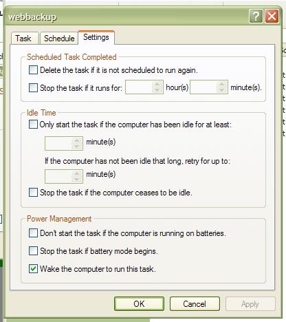

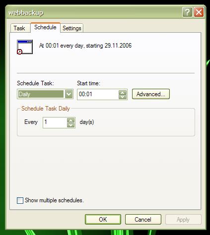

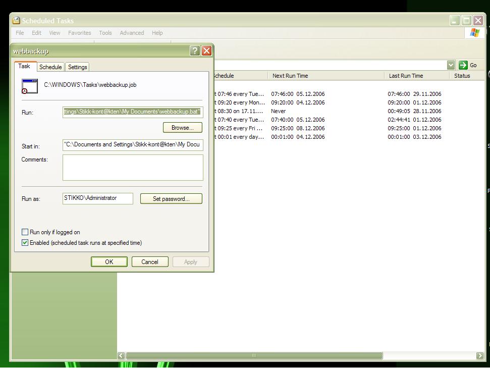

The Stig Skrevet 3. desember 2006 Forfatter Skrevet 3. desember 2006 (endret) Dette er stadig et problem, kjenner at det starter og bli litt plagsomt. Legger ved skjermbilder av hvordan oppgaven er satt opp, kanskje noen finner feil her? Endret 3. desember 2006 av Stikk-kont@kten
Hårek Skrevet 3. desember 2006 Skrevet 3. desember 2006 Får du andre ting til å kjøre på Scheduled tasks? Har du passord på brukeren? Scheduled tasks kjører ikke hvis man ikke har passord.
The Stig Skrevet 3. desember 2006 Forfatter Skrevet 3. desember 2006 Jupp, som du såvidt ser har jeg flere andre oppgaver - Disse starter helt fint når de skal, og slutter likeså. Det er dog .mp3 filer (brukes som vekkeklokke). Jeg kjører oppgavene via Administrator kontoen, denne er det passord på.
