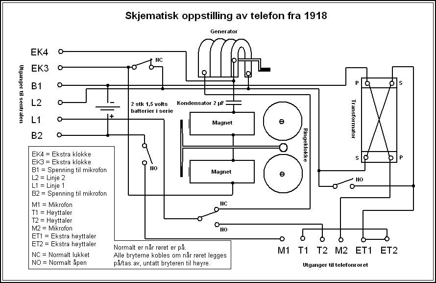

Jeg har laget en skjematisk oppstilling av telefonen for å gjøre det lettere å forklare. De to utgangene som brukes til signal er L1 og L2 (se tegningen).

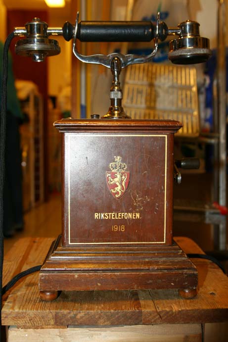

Nå har jeg tatt noen bilder så det er mulig å få se den.
Foran:

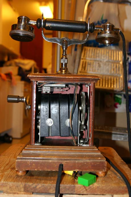

Generatoren:

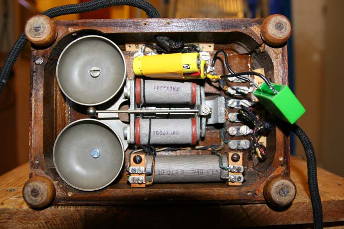

Under:

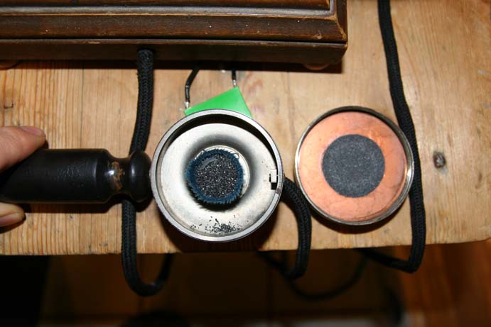

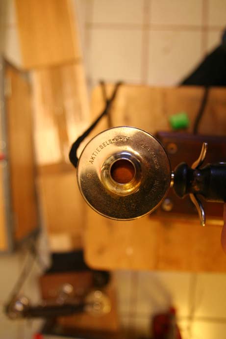

Mikrofonen:
Mikrofonen:

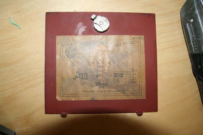

Vedlagte skjema:
