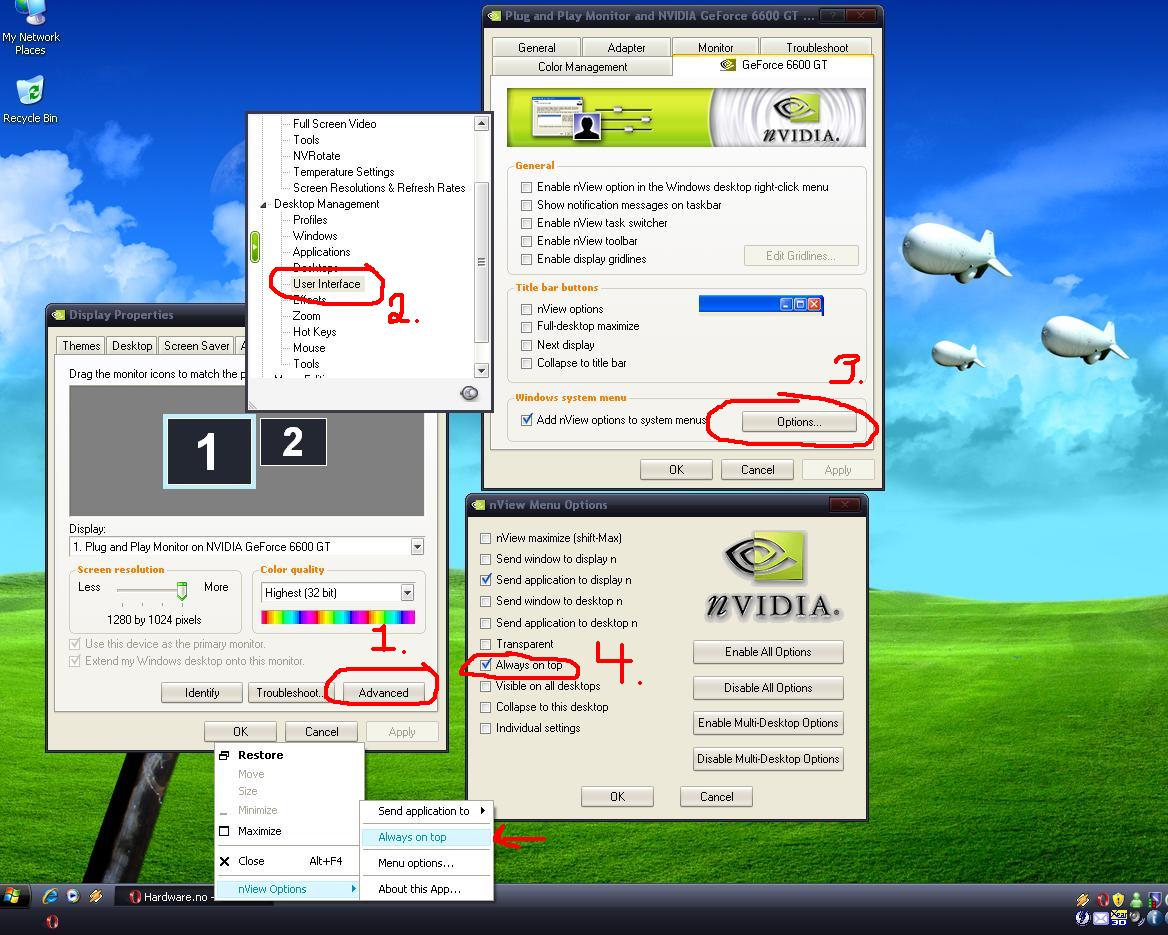

Du må vel ut av spillet for å velge always-on-top, og jeg vet ikke om det fungerer. Men jeg antar det er verdt et forsøk. Du må velge at du bruker nvidias gamle kontrollpanel for å følge min løsning steg for steg. I de nyeste driverene er det endret til et som ligner windows kontrollpanel, og jeg vet ikke hvor samme funksjon ligger der.
