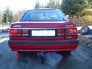

Har i den siste tiden merket at det har vert ganske fuktig/bløtt i trunken på min mazda 626. Igår reiv jeg ut sub`en, tepper, reservehjul etc.. Og det jeg fant ut var at i tillegg til hullet under der reservehjulet ligger (tror det er orginalt, ser veldig slik ut) Se pil 1, var det eit hull på venstre side ( se pil 2). Det hullet var litt mindre en et kulepenn hull, og det var en del sand nede i
det hjørnet.
Tror dere det er dette hulet som gjør at det er veldig fuktig / bløtt i trunken min?
Det har regnet i en måned her jeg bor og kanskje det har sprutet opp i det hullet fra dekket bak?
Klarer ikke og tenke at det er noe annet som gjør trunken så fuktig / bløt...

Da jeg kjøpte min, så var det ingen gummiplugger i de hullene, altså helt åpent. Men det var ikke noe fukt i bagasjerommet.
Tror du viloppdage at det blir baseng baki der om du tetter alle hullene.
Har opplevd dette etter og ha sveiset rust i hjulbrønnene på min gamle bil.
Taket lekker mens gulvet gjør det ikke.
Enkleste løsninga var bare og ta drillen fatt.
Ville nok ha satset på pakningene rundt bagasjeluka eventuelt rusthull under kanten som vannet kan renne inn gjennom.
