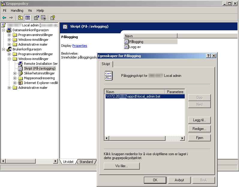

1. Lagre scriptfila på et nettverksshare som er tilgjengelig for alle, hvor alle har lese- og kjørerettigheter
2. Lag et Group Policy Object, hvor du under User Configuration eller Computer Configuration (avhengig av hva du skal gjøre)| Windows Settings | Scripts | Logon legger en peker til fila du oppretta i pkt 1.
3. Etter å ha testa funksjonen, kan du enable denne GPO'en for de OU'ene som skal omfattes av denne endringen.
Dette er da et skript som kjøres under pålogging (enten til computer eller user), og kommandoene kjøres da av brukeren System, med tilstrekkelige rettigheter.
Bruker denne metoden i forskjellige anledninger, med stort hell.
Lykke til.

har eksperimentert litt og tror nok dette er den beste måten. takk for hjelp
