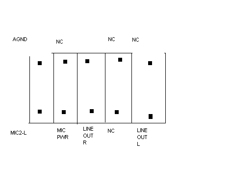

xELIz1 Skrevet 6. november 2006 Skrevet 6. november 2006 hei, jeg bygger min første pc nå men finner ikke ut hvordan jeg skal koble frontutgangen til hovedkortet. Har et SB 4.7 lydkort. Sitter her med et koblings skjema som ikke stemmer helt med det så står på kablene fra karbinettet. så det jeg trenger hjelp til er at dere sier hvor kablene skal.... Kablene fra karbinettet: Ear R Ear L mic in mic vcc Ground Return L Return R koblingskjema for hovedkortet AC_97.bmp
shadowrunner Skrevet 7. november 2006 Skrevet 7. november 2006 hei, jeg bygger min første pc nå men finner ikke ut hvordan jeg skal koble frontutgangen til hovedkortet. Har et SB 4.7 lydkort. Sitter her med et koblings skjema som ikke stemmer helt med det så står på kablene fra karbinettet. så det jeg trenger hjelp til er at dere sier hvor kablene skal.... Kablene fra karbinettet: Ear R Ear L mic in mic vcc Ground Return L Return R koblingskjema for hovedkortet AC_97.bmp 7232901[/snapback] Tja... ikke helt lett denne her. Savner noe jeg også. Du har sikkert kommet like langt som meg: NC = No connect /No contact eller noe sånt. Ear R = Line Out R Ear L = Line Out L Mic in = Mic2-L Mic Vcc = Mic Pwr Ground = AGND Return L og R = ? Savner liksom L og R retur. På tegn. (øverste linje, leser jeg Agnd, NC, blank, NC og NC. Det nærmeste jeg kommer må å sjekke ut den som er blank. Mulig det er jord for L og R ground. Om ikke så burde det gå ann å bruke AGND (Analog Gnd) Og kortet ditt hadde ikke integrert lydkort? Ofte har jo dagen kort egne rader for front lyd/mic + reset, HD-lampe og det (følger Intel sin front connector standard) Kan jo google etter den (eller sjekke manualen for et HK som har slikt) Kan dessverre ikke være mer behjelpelig. Lykke til.

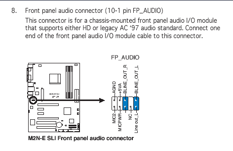

xELIz1 Skrevet 7. november 2006 Forfatter Skrevet 7. november 2006 (endret) fant en manual på nette, samme hovedkort bare at det var litt bedre pga det hadde sli vett ikkje om det er rett men slenge det inn fordeom... går jo ikke ann å koble 2 kabler på en inngang manual.bmp Hovedkort Endret 7. november 2006 av xELIz1
shadowrunner Skrevet 9. november 2006 Skrevet 9. november 2006 fant en manual på nette, samme hovedkort bare at det var litt bedre pga det hadde sli vett ikkje om det er rett men slenge det inn fordeom... går jo ikke ann å koble 2 kabler på en inngang manual.bmp Hovedkort 7238758[/snapback] Dette her skulle ikke være lett. Du snakket om et SB 4.7 kort, og nå et hovedkort. Prøver du nå å koble til front-lyd på HK i stedet for? Om det er det du prøver på så ville jeg prøvd følgende: (husk også at lyd og lyd-jord mest sanns. ikke vil skade noe om du kobler feil... endel verre med 5v og gnd dog) Prøv følgende: Ear R - Line Out R (ser at denne mangler, men det kan være en feil i manualen) Ear L - Line Out L mic in - mic2 mic vcc - micpwr Ground - Agnd Return L - BLine_Out_L Return R - BLine_out_R Kan ikek helt skjønne hva BLine er for noe, B? Bround...? Men, logisk sett så burde Bline være jord siden de kun snakker om lyd under det punktet i manualen, samt at de er merket med blått. Er det også riktig å forstå at kablene du har på kabinettet er 7 løse kabler (og ikke en 10pins konnektor? Men, som nevnt så gjør du ingen skade om du skulle koble lydkablene feil. Du får bare ikke lyd... ellers så får du L eller R lyden i motfase. (samme som ville skjedd om du byttet om + og - på høytalerkablene i stua. En høyttaler vil være i fase, den andre i motfase. Lyder litt snodig, men lyd får du ut... Igjen, lykke til!
