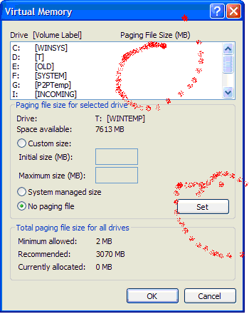

bIsk0p Skrevet 3. november 2006 Skrevet 3. november 2006 Hvordan skrus dette av da? Kanskje det som er problemet mitt
kanonterje Skrevet 3. november 2006 Skrevet 3. november 2006 Denne skrus av fra kontrollpanel -> system -> avansert -> ytelsesinnstillinger -> avansert -> virtuelt minne - endre -> ingen sidevekslingsfil -TJ-

bIsk0p Skrevet 4. november 2006 Skrevet 4. november 2006 Denne skrus av fra kontrollpanel -> system -> avansert -> ytelsesinnstillinger -> avansert -> virtuelt minne - endre -> ingen sidevekslingsfil -TJ- 7213829[/snapback] Jeg gjorde det nå, men fremdeles ligger PF på 400MB :/ HVA ER GALT MED MASKINEN MIN?!
ATWindsor Skrevet 4. november 2006 Skrevet 4. november 2006 Denne skrus av fra kontrollpanel -> system -> avansert -> ytelsesinnstillinger -> avansert -> virtuelt minne - endre -> ingen sidevekslingsfil -TJ- 7213829[/snapback] Jeg gjorde det nå, men fremdeles ligger PF på 400MB :/ HVA ER GALT MED MASKINEN MIN?! 7215317[/snapback] Du vet at du må omstarte? AtW
bIsk0p Skrevet 4. november 2006 Skrevet 4. november 2006 Du vet at du må omstarte? AtW 7215321[/snapback] Haha! Joda, vet det:P Få jo til og med beskjed om det. Restarta en gang rette etterpå og den har stått av i hele natt.

alx57 Skrevet 4. november 2006 Skrevet 4. november 2006 (endret) Haha! Joda, vet det:P Få jo til og med beskjed om det. Restarta en gang rette etterpå og den har stått av i hele natt. 7215388[/snapback] Du må trykke på "Set" etter du velger "No paging file", og det må gjentas for alle partisjonene.. Slik at det står blankt i "paging file size" for c:,d: e: osv... (se vedlegg) Hvis du gjorde alt dette, er det sikkert windows som gjenoppretter virtuelt minne automatisk fordi du går tom... (i så fall pleier det å komme beskjed nederst til høyre i "tray"'en) Endret 4. november 2006 av alx57
