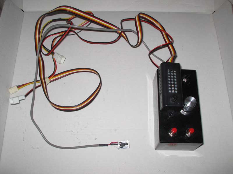

(her er et dårlig bilde av min bryter (på innsiden av den usynlige acryl plasten ;)
