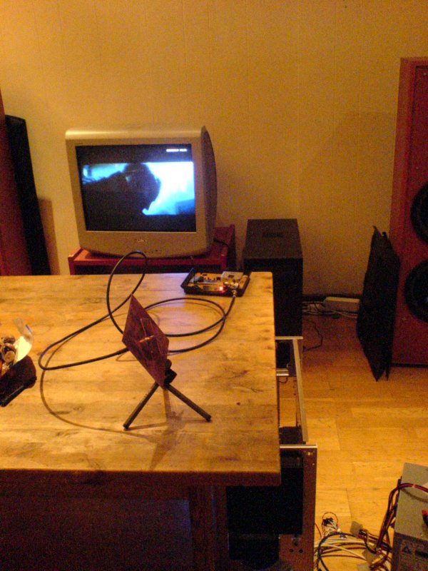

Re-Offender Skrevet 25. september 2006 Skrevet 25. september 2006 (endret) Mye av problemet er at det står en ekkel liten omni (runståleantenne) på under 2dbi inne i enheten. Hvis man ikke bruker retningstyrte antenner vil man også mye problemer med trådløse nettverk og microbølgeovner. Etter jeg slang på en av biquadene jeg har mekka selv fikk jeg perfekt bilde og det gjennom 2 vegger Bildet er tatt med mobiltelefon, så dere får bare unnskylde Endret 25. september 2006 av ArcticOC
