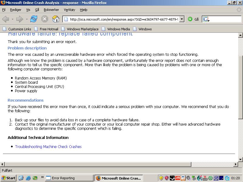

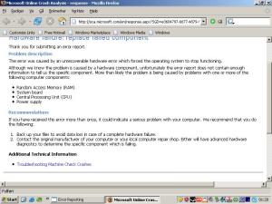

Steelz Skrevet 20. september 2006 Skrevet 20. september 2006 Den nyeste coop PCen er nu i hus, men det er ett problem. Når jeg kjører spill, video i media center, indekserer filer i mediaplayer så går skjermen i svart og datamaskinen rebooter. Det er jævlig irriterende spess med tanke på at alle proseser jeg gjør blir avbrutt. Feilmeldingen fra microsoft er at det er en ukjent hardware-feil. Maskinen har jo egentlig gode specs, så jeg skjønner ikke hvorfor det går så dårlig. Tips? # Intel Pentium D 820 (DualCore) @ 2,8 GHz # Western Digital 300 GB SATA/300 # 2 x 512MB DDR2 RAM # ATI Radeon X1300 grafikkort, 512 MB minne HyperMemory # Minnekortleser for: MS, SD, MMC, CF, xD og SM # Sony DVD-RW # MicroATX hovedkort: MSI MS-7255 med VIA brikkesett # 10/100 Mbit LAN # Surround lyd # TV-kort for digitalt/analogt signal # Trådløs tastatur/mus og fjernkontroll # Windows XP Media Center Edition Står det i coop-reklamen
Gjakmarrja Skrevet 20. september 2006 Skrevet 20. september 2006 Du kan oppgradere drivere og BIOS. Samt kjøre Memtest86.

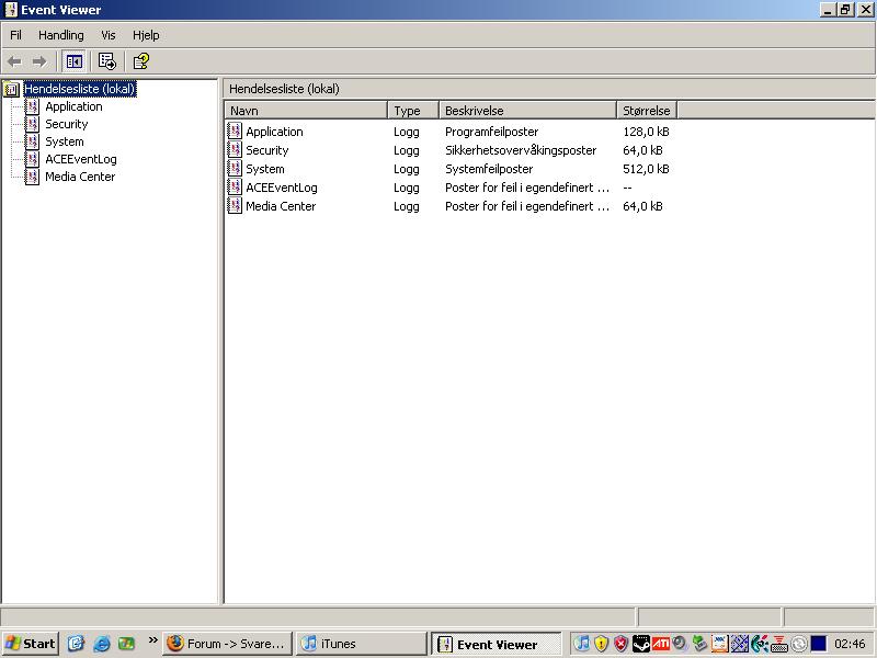

Sunni Skrevet 24. september 2006 Skrevet 24. september 2006 En kompis ba meg flytte litt om på rambrikkene, bytte slots osv.Jeg har nå fjernet den ene(512mb), fordi det bare var 2 slotter. Det fungerer bedre nå. alt av mediacenter, bortset fra video/dvd avspilling over lang tid fungerer bra, men spill er fortsatt fuckup. Skal bytte litt mer omkring. Håper det hjelper. IKKE KJØP PC PÅ COOP! 6932192[/snapback] Feilsøking av error og poste dem her. Høyreklikk på min datamaskin.velg egenskaper.velg avansert i mappene.I startup and recovery trykker du på settings.Her inne huker du av automatisk restart. og.. velg start-kjør.skriv eventvwr Kikk inne i der og se på feilene.dobbelklikk på eventuell error for å få mere opplysninger.

Steelz Skrevet 30. september 2006 Forfatter Skrevet 30. september 2006 (endret) En kompis ba meg flytte litt om på rambrikkene, bytte slots osv.Jeg har nå fjernet den ene(512mb), fordi det bare var 2 slotter. Det fungerer bedre nå. alt av mediacenter, bortset fra video/dvd avspilling over lang tid fungerer bra, men spill er fortsatt fuckup. Skal bytte litt mer omkring. Håper det hjelper. IKKE KJØP PC PÅ COOP! 6932192[/snapback] Feilsøking av error og poste dem her. Høyreklikk på min datamaskin.velg egenskaper.velg avansert i mappene.I startup and recovery trykker du på settings.Her inne huker du av automatisk restart. og.. velg start-kjør.skriv eventvwr Kikk inne i der og se på feilene.dobbelklikk på eventuell error for å få mere opplysninger. 6932523[/snapback] Har gjort det Hva gjør jeg nå? EDIT: enda ett bilde Endret 30. september 2006 av Apple Ståle
Sunni Skrevet 30. september 2006 Skrevet 30. september 2006 I eventvwr kan du klikke på system..ordne dem etter "type fra dropmenyen.På error kan du klikke på for få event id: nummer og mere opplysninger..
Syar-2003 Skrevet 30. september 2006 Skrevet 30. september 2006 (endret) Normalt er det en eller begge av disse : Memory -> Feil på brikke®, inkompabilitet brikker vs hovedkorts chipsett/cpu . PSU-> Ved heavy 3D spill restarter systemet seg pga underdimensjonert PSU PSU kutter av (overload protection) på en av linjene +3.3v +5v +12v (sannsynligvis +12v siden denne er den mest belastede. Endret 30. september 2006 av syar2003
Haaheim Skrevet 30. september 2006 Skrevet 30. september 2006 Vanlige feil (i rekkefølge): Minne, PSU, Skjermkort, CPU, Hovedkort... reboots kan være alt ...
