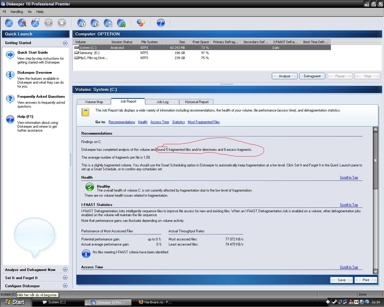

Simkin Skrevet 19. september 2006 Forfatter Skrevet 19. september 2006 (endret) er det vanli att c: fort blir fragmentert? bare i løpet av noen timer så gikk c: fra 0 fragmented files og 0 acsess fragments, til 500fragmented files og 1100 acsess fragments på bare noen timer.. og jeg fikk Warning! this partition is heavenly fragmented defragmenterte, og etter noen minutter begynner filer og bli fragmentert igjen Endret 19. september 2006 av Freeman84
Syar-2003 Skrevet 19. september 2006 Skrevet 19. september 2006 Det er nok fordi diskkeeper lar det bli igjenn hull (ubrukt plass i partisjonen) og når filer igjen skal skrives blir de delt opp til litt her og der . Man må bruke en defragger som kan konsolidere free space og pakke disken for å få en forbedring av dette . Sette ned størrelsen på nettleser cachen din kan også hjelpe , temporære cachede sider blir kontinuerlig skrevet til C: disken . Eks: I øyeblikket har jeg folder \temporary internet files størrelse på 145MB , antall filer = 11738 i 15 subfolders .

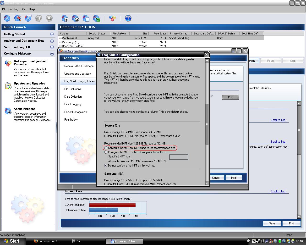

Simkin Skrevet 22. september 2006 Forfatter Skrevet 22. september 2006 (endret) okey.. da lar jeg det være slik, så satser jeg på att det går bra.. men angående MTF. gjør det noe om jeg utvider MTF fila nå å da? altså det går ikke hver gang, men nå er det tredje gang jeg får valget om å gjøre det, altså valget står der når jeg går inn i properties noen ganger.. kan jeg gjøre dette uendelig? er det bra? eller bør jeg ikke gjøre det så ofte? har ikke dette valget hver gang.. men med noen dagers mellomrom så kan jeg utvide MTF fila.. jeg kan også velge størrelsen manuelt.. noen innspill her? Endret 22. september 2006 av Freeman84
wiberos Skrevet 22. september 2006 Skrevet 22. september 2006 bump 6917842[/snapback] Freeman84 , du er ikke free lenger. Diskkeeper har fanget deg. Hvis diskkeeper har ikke noe rare metoder for å utvide den MFT, og som windows finner seg i, så det er ikke farlig å utvide den. Du mister bare litt plass. Hvis du ser på de data som kommer fram, er MFT 64% freespace. Det er ingen fare for at den blir fylt opp. Meste parten av files som er der er på grunn av windows. Mange små files har funnet plass inn i der. Ikke bare navn av filen men heile file. Det er andre ting som du kan gjøre for å optimalisere ytelsen, vedrørende disken din. Da tenker på en del av de egenskapene som NTFS file system har, som å holde oppdateringer for filer, dot8.3 funksjon og annet. Hvordan du gir navn en på folder og de filene som lagres der betyr en god del og. Prefetch folder bør tømmes i bland, page file kunne flyttes, den er altid fragmentert, og ellers andre tiltak. Men alt dette henger i sammen og alt avgjøres ut fra hva du bruker systemet ditt for. Skal du optimalisere, må du se alt under et, ikke enkelte tiltak. Når det gjelder den utvidet partition, så er det riktig nok ikke nødvendig å fjerne, samtidig som det er så riktig at du behover ikke den hvis ikke mer enn 4 partisjoner plasseres på disken. Det er poenget med den utvidet, å ha mulighet til mer enn 4. Men om du velger å ha en eller to logiske stasjoner der på grunn at du har lyst til det, så er det selfølgelig helt greit. Som sagt er ikke nødvendig å defragmentere så ofte.
