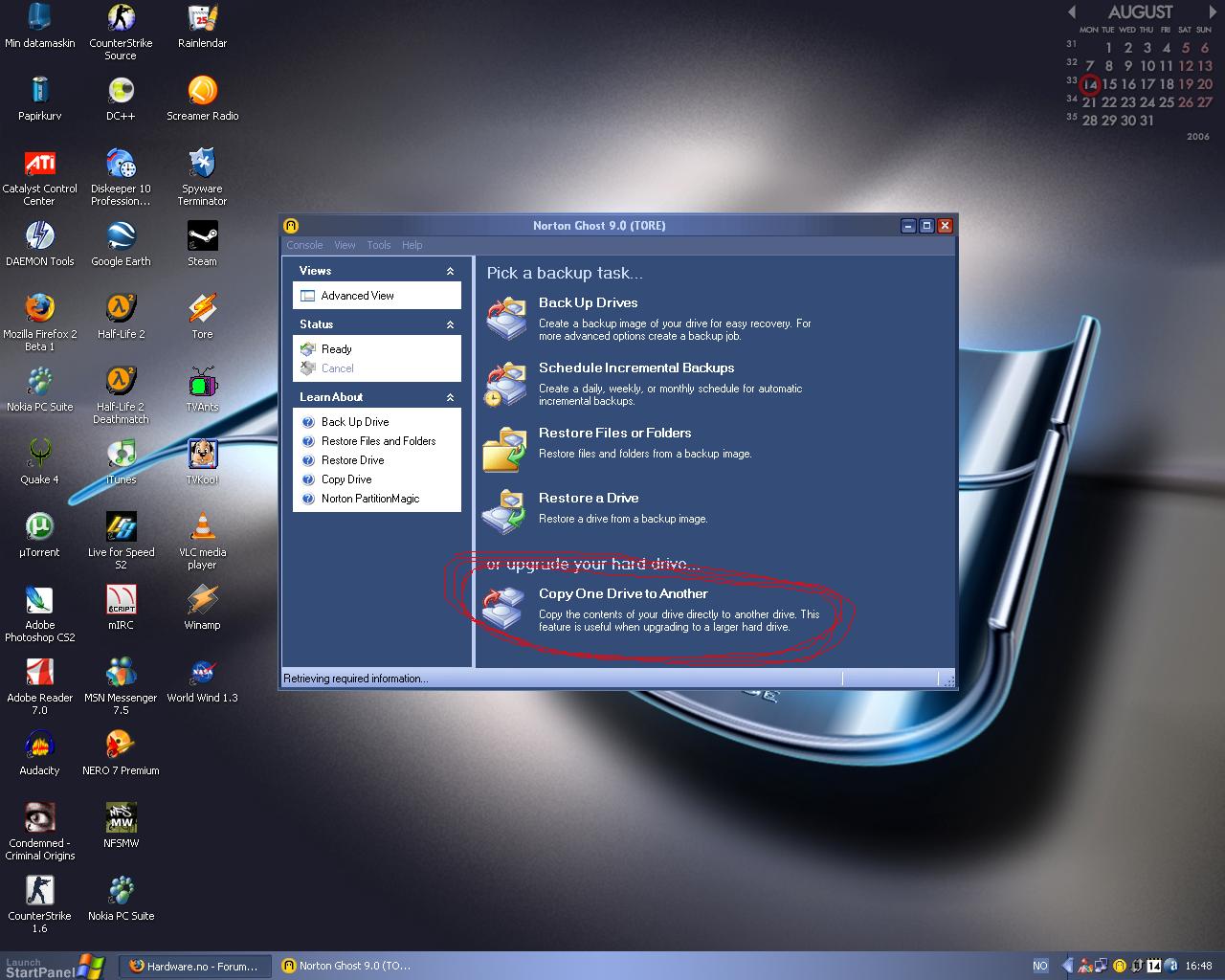

Den funksjonen kan brukes den... :) Prøv den først, og test om det funker. Hvis det ikke funker, eller noe er bugga, så anbefaler jeg deg å gjøre det på den skikkelige måten. Men den kopier til en annen disk metoden er nok enklest...
Prøv det først, så kan jeg komme tilbake hvis du ikke får det til...

Med Ghost kan du "klone" den gamle disken til den nye. Det betyr ALT, rubbel og bit.
så da kan jeg bare føre over alt til den nye, så koble ut den gamle og kun ha den nye stående igjen og starte opp den med windows og alt som var på den gamle?
okey, du har brukt Ghost 2003 sier du.. jeg har 9.0
hvis jeg ikke kan gjøre det i windows, hvordan gjør jeg det evt da? er det vanskelig?
Ghost 9 er veldig forskjellig fra Ghost 2003 (som er et DOS program). Meningen med å gjøre det i Windows er vel å gjøre det mer brukervennlig, men teknologien er uhyre kompleks.
Prøv å gjør det med Ghost 9 du, det burde være godt forklart i manualen hvordan det skal gjøres.
Kloninga går fint i Windows, men når du skal aktivere en klone på en harddisk, må du bruke cd'n og boote med den. Noe jeg syntes er veldig tungvint. Det tar en del tid å boote fra cd, du kan regne med 5 min. (Brukte Ghost 9.0 før, nå bruker jeg 10.0, som er ENDA treigere.. Men det funker! :)
Selve klonings prosedyren burde du klare uten hjelp.
Men aktiveringen av en klone på en harddisk er litt komplisert...
Si ifra om du trenger hjelp med den!
