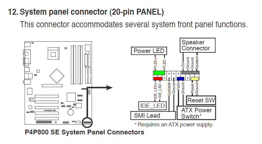

Hei! En venn av venn av meg var så dum og dro ut 3 ledninger som går fra HK til knappen som skruk på Pcen, og jeg vet ikke hvordan den skal sitte. På den ene står det "Powed led". på den andre står det "Power SW" og på den tredje står det "H.D.D Led" Hovedkortet mitt er Asus p4p800 Se. Det er 2 steder ledningen passer, men jeg vet ikke hvilken det er den skal sitte i, samt jeg vet ikke om det må være noen spesiell måte, eller lignende! Jeg er 99% sikker på at alle de tre ledningene satt inntil hverandre! De to stedene som er markert med rødt på bildet(nederst til venstre) som jeg legger til er en av de 2 stedene hvor de 3 ledningene skal sitte.

Her har du et bilde ac den nederste du ringet rundt , den andre er for com2 (serial com port )
Rød = HDD led
Blå = POW_SW
Gul = RESET_SW
Grønn = POWER_LED
Grå = Speaker

Tusen takk for den syar2003! Men Power SW og HDD led er ikke der? hvor skal de sitte?
6633484[/snapback]
IDE_LED = H.D.D led
ATX powerswitch = Power SW
Prøv igjen , jeg byttet ut bilde , med farge blokker som merker hvor de skal stå.
power svitsj kan stå hvilken som helst vei , men LED's er polaritets avhengig , så hvis diodene ikke virker snu tilkoplingen 180° .
Endret av syar2003
Takk for bildet! Har satt opp akkurat som det, men det skjer fortsatt ingenting. Er det mulig at ledningene er ødelagt? Isåfall kan jeg bruke de fra min gamle PC?
