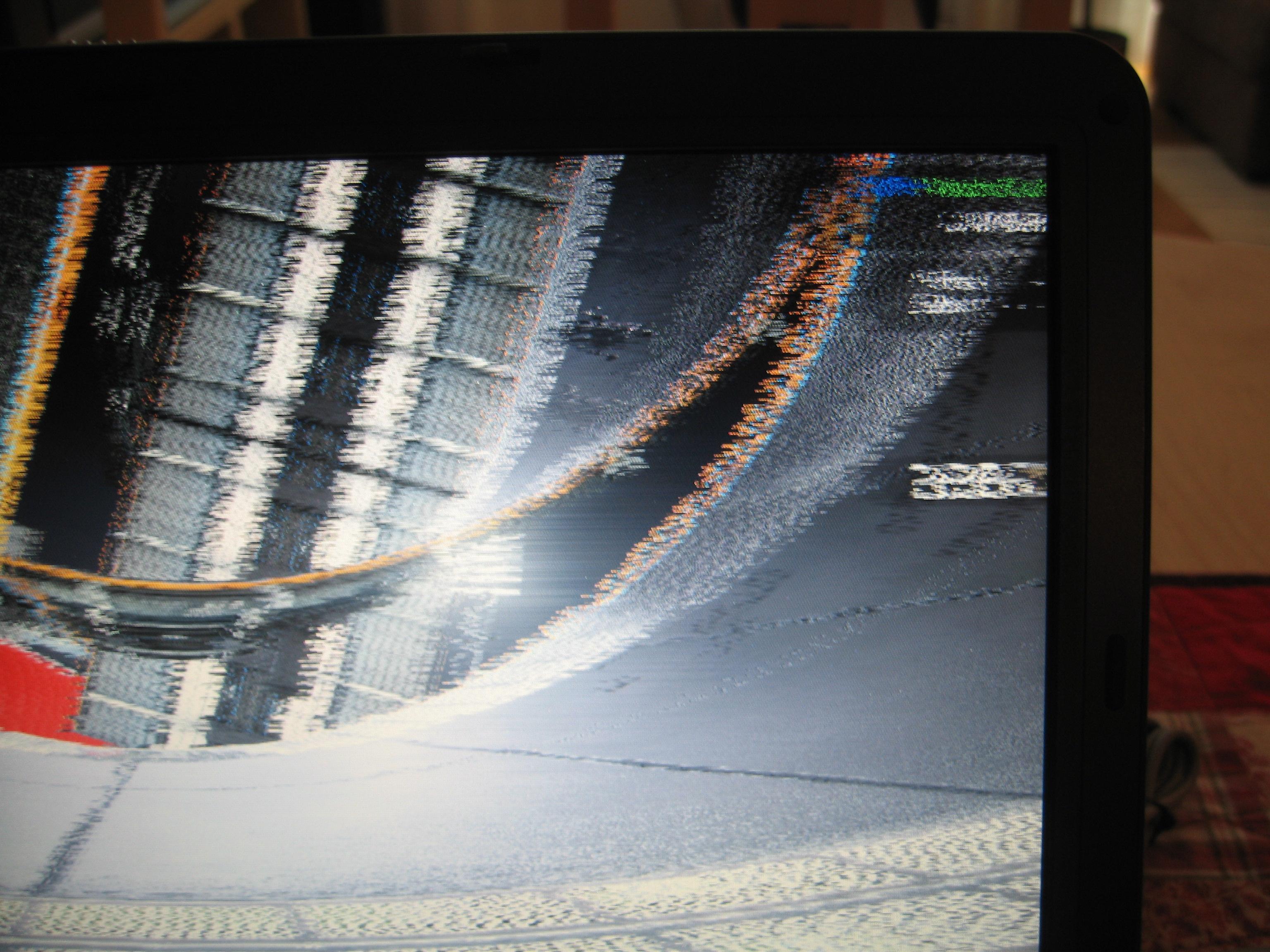

74869340 Skrevet 27. mai 2008 Skrevet 27. mai 2008 (endret) Da er testingen unnagjort og resutatet kan vel oppsummeres med at UPS var på døra og hentet PC-en for noen minutter siden. For å starte på begynnelsen så så det lovende ut. Jeg pakket opp og så at denne gangen hadde de skiftet hovedkortet. De hadde også testet "ok", noe som ikke trenger å bety så mye da jeg tidligere har fått testet "ok" pc med akkurat samme feilen som da jeg sendte den inn. PC-en startet som vanlig og alt så pent ut. Jeg tenkte at siden alt nå er i orden så kan jeg jo fyre opp grafikken litt, egro ble det Trackmania Nations forever med høyest mulig grafikk (men selvfølgelig uten motion blur som bare er tull). ca 15 minutter ut i spillet så slår det inn en grafisk effekt som jeg aldri har sett før. Heldigvis var det ikke like ille å kjøre med som motion blur. Ett bedre bilde: Jeg tenkte som så at det kanskje var like greit å gå ut til windows igjen, siden det ikke var like morsomt å spille etter denne effekten hadde gitt meg ett lite handicap. Skrivebordet mitt så da sånn ut: Som man ser på siste klippet så er prosessor temp max på 82 og 81 grader, ergo skulle det ikke være for mye på prosessoren i hvertfall. Etter en omstart (ja jeg så det som nødvendig å gå så drastisk til verks) var alt tilsynelatende i orden igjen. Det grafiske problemet var borte og jeg har fortsatt ikke sett det igjen. Det kan jo selvfølgelig skyldes at skjermen nå slår seg av så fort jeg kommer inn i menyen på ett spill. Er heller ingen måte å få den på igjen så vidt jeg kan skjønne så da blir det svenskeknappen da. Da støtte jeg på ett nytt problem. Skjermen skrur seg ikke på igjen etter reboot. Mens jeg satt der i mine dype bekymringer så fant PC-en det for godt å overraske meg. Skjermen skrudde seg på etter windows var ferdig innlastet. Jeg så her mitt snitt til å ta backup av alt jeg har av verdi på den for mitt ekstremt skarpe sinn forutså flere problemer. Som forutsett så gjort. Etter nok et forsøk inn i tracmania, nå med laveste grafikk, slo skjermen seg av før jeg fikk logget inn. Ny reboot ble forsøkt men skjermen har jeg ikke sett noe mer til siden. Den ønsker altså ikke å slå seg på igjen. Jeg kan også nevne at akkurat når skjermen slo seg av så gikk vifta helt bananas i ca 30 sek. Opp på max, ned til null, og opp på max igjen. Jeg har, som mange sikkert skjønte etter min oppsummerende innledning, vært i kontakt med zepto igjen og sendt PC-en tilbake. Jeg kan nå kreve heving av kjøpet eller omlevering, da i form av en znote 6224w, men jeg har ikke helt bestemt meg for hvilket alternativ jeg faller ned på enda. Zepto skal ta kontakt med meg når de mottar PC-en og så skal vi bli enige om veien videre derifra. Endret 27. mai 2008 av 74869340
