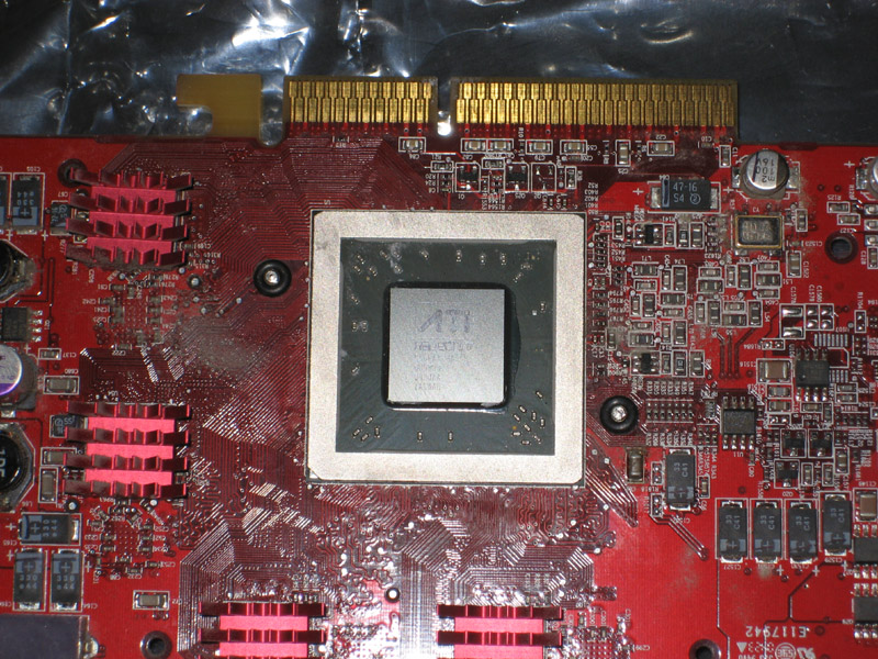

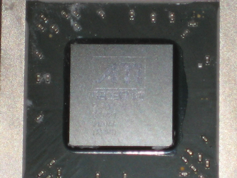

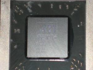

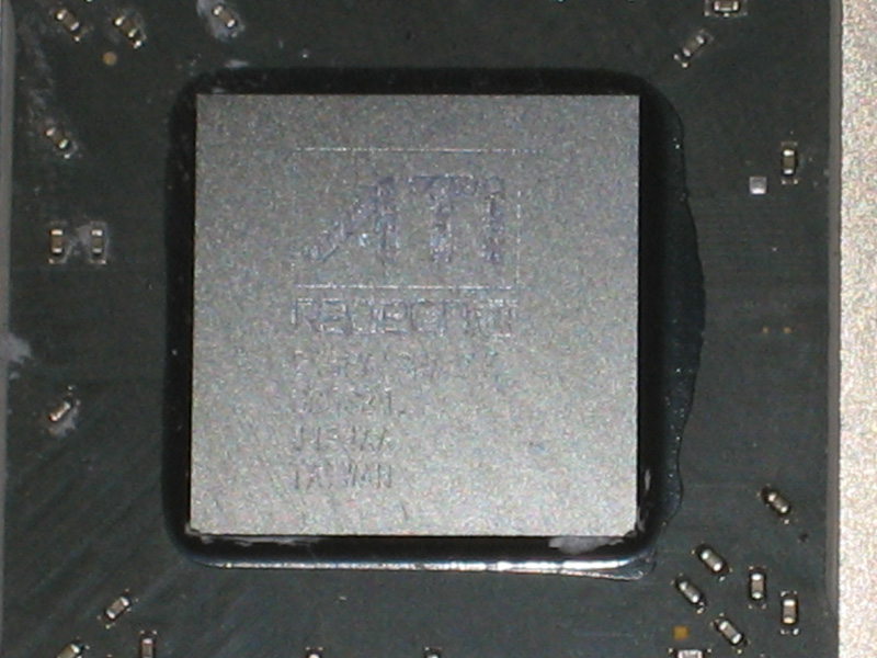

Pytagoras Skrevet 26. juli 2006 Forfatter Skrevet 26. juli 2006 Skjermkortet kom i posten i dag, men jeg kan ikke si at jeg ble noe klokere med tanke på "fysisk skade". Jeg kan i hvertfall ikke se noe til dette på kjernen. Bilder av kjernen er vedlagt. Originaler i 2816x2112 finner en til Kjerne1, Kjerne2 og Kjerne3
Re-Offender Skrevet 26. juli 2006 Skrevet 26. juli 2006 Jupp, to av hjørnene på den der GPU`en er "chippa" (utrykk som brukes om skadede hjørnekanter)
General Musa Skrevet 26. juli 2006 Skrevet 26. juli 2006 Jeg må faktisk si meg enig med levrandøren, jeg hadde også avvist denne. Men om dette har skjedd når de har tatt den av eller når du satt den på er umulig å si. Men det jeg også hadde gjort er å sette på orginalvifta og sende den direkte til powercolor... Magnus
Pytagoras Skrevet 27. juli 2006 Forfatter Skrevet 27. juli 2006 Ja, jeg er skuffet over mine egne feil. Er vel bare å bite i det sure eplet og kjøpe seg noe nytt Takk for innspillene skal dere nå ha.
