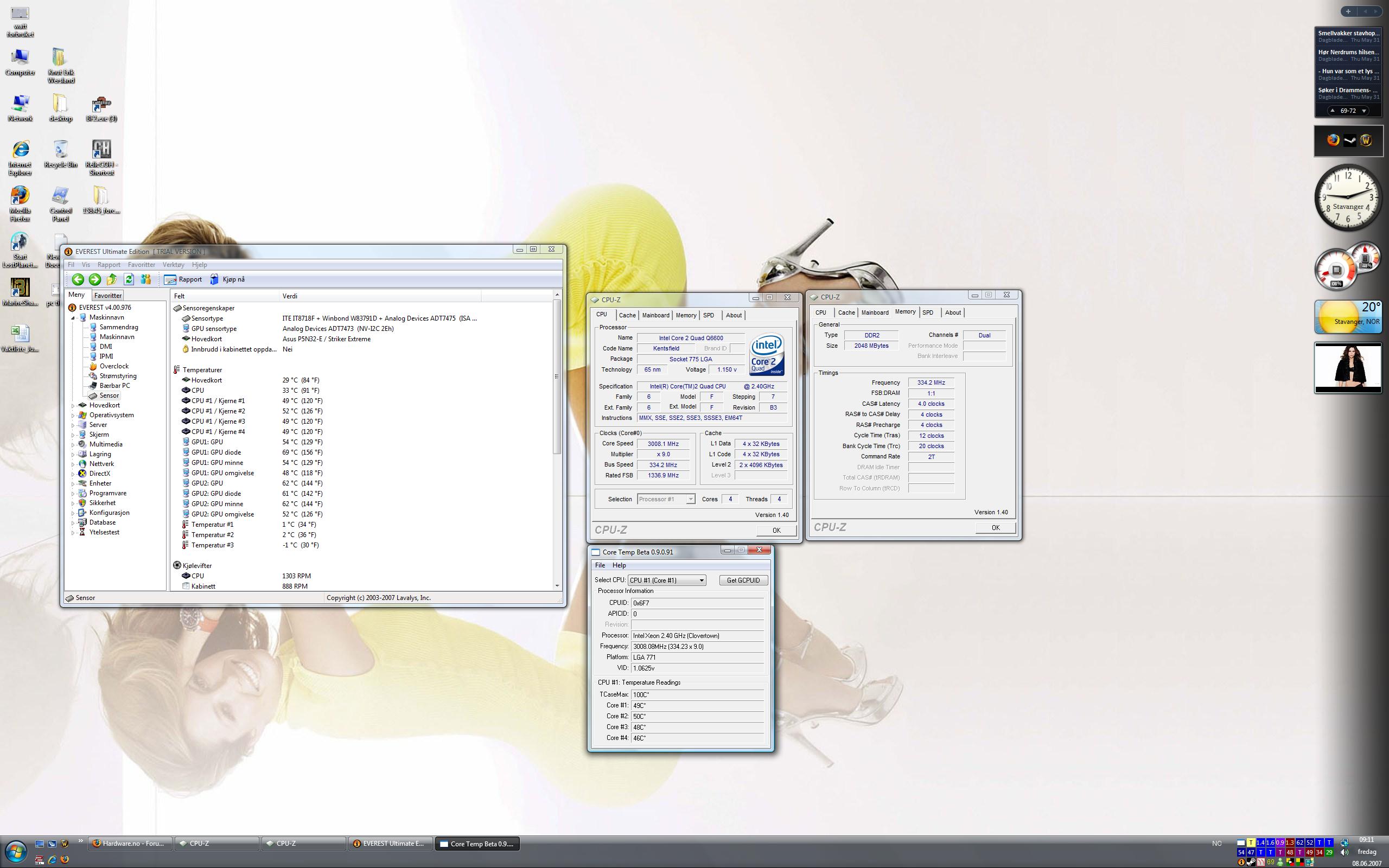

Førtid: Siden jeg ikke ser noen quad tråd her på forum så bruker den
her det går før jeg satt på vann.
load vare rundt 70c
3.5ghz er fra p5b delx og vann og nå del kalder ute.
Nåtid :satt på sånt bilig vannsett nå hjalp gansk bra
ps bilder med nå hadde luft
