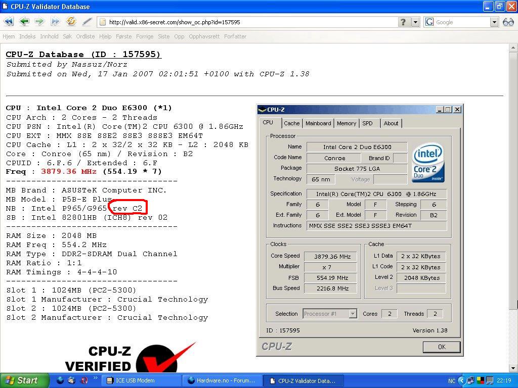

Forresten, P5B Deluxe Rev. 1.03G har C1 step P965, 1.04G har C2.
P5B-E Plus vet jeg ikke om kommer med begge eller bare C2.

Jeg innbilte meg at E Plus bare kom med C2, men lurer på at jeg så en på XS som hadde fått C1 :hmm:
7848675[/snapback]
...tror det er riktig,jeg har vært borti 5-6 P5B E Plus,alle med C2.
Og nå skal det bil spennende å se,for jeg fikk akoratt mail fra ###.no at mitt P5B E Pluss kort er sendt nå med posten. Da bør også det være et C2. Men lurer på om det klarer 554fsb stock som mitt forrige.

Det er en nyere (les bedre?) revisjon av chipsettet. Det virker som om de fleste produsenter har rev C2 nå, og nå snakker jeg bare om 965 chipsettet. De andre er jeg usikker på.
