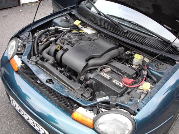

Heineoen Skrevet 14. juni 2006 Skrevet 14. juni 2006 (endret) Hei! Vil gjerne ha et insattsfilter som lager sportslyd og ikke sugerbensin Anbelfalinger? Helst ikke veldig dyr heller.. takk Endret 14. juni 2006 av Heineoen
exs Skrevet 14. juni 2006 Skrevet 14. juni 2006 (endret) K&N eller pipecross er nok de beste fiterene ... de får du i prisklassen 5-800kr Endret 14. juni 2006 av exs
Heineoen Skrevet 14. juni 2006 Forfatter Skrevet 14. juni 2006 Pippercross 2.0i 16v Neon Sånn? Hva er bedre med et slikt slikt filter i forhold til et til 100kr?
Leo_ Skrevet 14. juni 2006 Skrevet 14. juni 2006 (endret) Det skal gi mindre motstand - motoren får tilgang til mer luft - kan yte mer effekt. Bruker du innsatsfilter kan det være lurt å borre ekstra hull i luftfilterboksen og helst bruke et fleksi-rør og lede mer og kaldere luft inn. Endret 14. juni 2006 av Leo_
exs Skrevet 14. juni 2006 Skrevet 14. juni 2006 du får i tillegg en fet ressonanse lyd med sportsfilter (innsugslyd)
oysfaerg Skrevet 15. juni 2006 Skrevet 15. juni 2006 Nei, det blir ikke noe høyere bensinforbruk, men med ett innsatsfilter vil du ikke under noen omstendigheter få noen "rå sportslyd" pga luftfilterboksen. Det er derfor det er en boks der. Hvis du derimot borer hull i boksen vil du få lyd, men da er det ofte kanskje like greit å kjøre ett åpent filter.
Heineoen Skrevet 15. juni 2006 Forfatter Skrevet 15. juni 2006 Hvor skulle man eventuelt borre hull henne?
oysfaerg Skrevet 15. juni 2006 Skrevet 15. juni 2006 Jeg går ut fra at din luftfilterboks sitter under det plastdekselet, som er festet med noen klips. Vet du hvor luftfilteret i bilen din sitter? I såfall må du bore hull i boksen det filteret sitter. OBS! Det sitter sikkert en luftmassemåler tilkoblet denne boksen, ødelegg for all del ikke denne!
kremt Skrevet 15. juni 2006 Skrevet 15. juni 2006 Bor hull på den siden av boksen der luften kommer inn før det blir renset i filteret, oftest på undersiden
