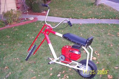

har tenkt til å lage noe alla den chopperen på bilde :D
men jeg har bare ett problem...... vis jeg kobler et drev rett på drivakslen på gressklipper motoren og ett kjede til bakdekket, så vil jo hjulet gå rundt når jeg starter motoren :hmm:
derfor trenger jeg en eller annen form for clutsj.......er det noen som har noen forslag til ossen jeg kan løse dette problemet?? eventuelt lage noen tegninger??

Hvis du ikke er helt sinnsyk, så setter du ikke en 125 ccm's motor i den lille, skralle tråsykkel'n der! :ermm:
Jeg kjøper forresten ideen om en motorsag som drivkraft.
jeg har alt en 4 hester gressklipper motor i garagen som jeg tenkte jeg kunne bruke.
men er det noen som vet ossen clutch det er på bilde?
