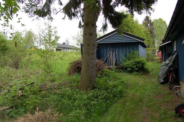

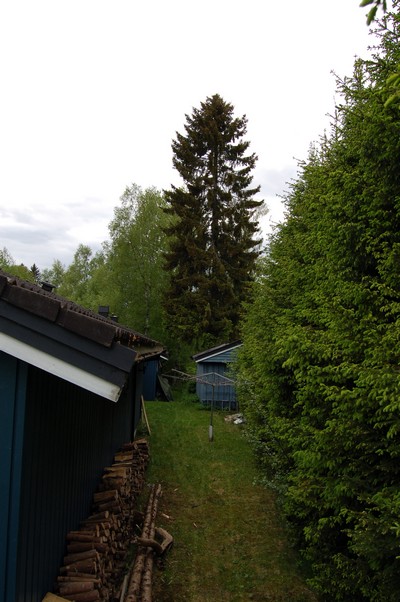

Republic3D Skrevet 4. juni 2006 Skrevet 4. juni 2006 (endret) Hei! Jeg har en litt merkelig problemstilling. Jeg har et hus. Inntil huset, ca 3-4 meter unna står det en kjempegran. Grana anslår jeg til å være 10-15 m høy uten å ha målt nøyaktig. Treet er vel i nærheten av 1 m i diameter ved rota. Problemet er at jeg er svært redd for at treet skal falle over huset eller et av nabohusene når det blåser som verst. Det har nok stått der i 20 - 30 år uten at noe har skjedd hittil, men jeg tar ikke sjansen. Jeg vil ha det fjernet. Jeg kan ikke bare hugge treet ved rota og håpe på at det faller en retning hvor det ikke vil gjøre noen skade. Uansett hvilken retning det tar gjør det skade av noe omfang. Det er også litt vanskelig å komme til treet med en hogstmaskin da det står nære hushjørnet og en del mindre trær rundt. Noen som vet om brannvesenet kan ta sånne trær? Gratis? Mot betaling? Hvor mye vil et skogshogstfirma ta for å fjerne det ene digre treet? Hvis de får tømmeret selv? Takker for all hjelp. Ps. Visste ikke helt om en passende kategori for dette problemet. Endret 4. juni 2006 av Wildbill

Haraldson Skrevet 4. juni 2006 Skrevet 4. juni 2006 "Uansett hvilken retning det tar gjør det skade av noe omfang." Dermed hjelper det ikke så mye, intheass. Trådstarter: Tviler på at et skogshogstfirma av noe slag tar på seg jobben mot å ta tømmeret, de har nok noen trær selv, og å dra ut til deg vil ikke være lønnsomt... Hva med å klatre opp i treet med en motorsag, og ta det litt og litt ovenfra?
dostojevski Skrevet 4. juni 2006 Skrevet 4. juni 2006 (endret) Hvis du har normalt god balanse og litt skilz med motorsag gjør du følgende: Forberedelser: - Skaff en stige - Skaff en motorsag - Skaff verneutstyr - Skaff en person til å hjele deg - Skaff et tau til å sikre deg med Gjennomføring: - Start med å kviste treet nedenfra og oppover. Stå på stigen og sag av en og en gren til du til slutt har en rett påle igjen. - Sag denne opp i biter på ca. 1 - 2 meter. Start øverst og jobb deg nedover. Fest tau over og under sagstedet så har du kontroll på hvor bitene faller. Sørg for at personen som støtter stigen din har hjelm på seg... En god del jobb, men det funker. Hvis du vil være litt mer lazyboy leier du en lift, eller et firma til å gjøre jobben for deg. Du skal ha rimelig flaks hvis brannvesenete gjør jobben for deg, ihvertfall vederlagsfritt, men sjansen er ganske stor for at de har nummer til et firma som tar slike oppdrag. Jobbet på 110-sentral selv for noen år siden, og det ringte folk for å få gjort alle mulige slags drittjobber grastis. No dice. Men vi kunne som regel hjelpe dem med hvor de skulle hendvende seg. (PS: IKKE ring 110... ) Endret 4. juni 2006 av dostojevski

Hi-Fi Lasse Skrevet 4. juni 2006 Skrevet 4. juni 2006 Vi har fjerna 2 STORE furu trær i hagen vår, og her er det hus på nesten alle kanter. Pappa lånte sånne stolpe sko som man bruker til å klatre i telefonstolper med. Skjærte først vekk alle greiner oppover mot toppen. Så bant han et tau ikke langt fra toppen, også kappet han det omtrent på midten mens 7-8 mann stod og dro som bare faen i tauet. Landa kontrollert på asfalten det, så skjærte han det av nederst med samme prosedyre. Gikk egentlig veldig fint det, men man burde ikke være redd for høyder om man skal oppi der

Zethyr Skrevet 5. juni 2006 Skrevet 5. juni 2006 Hør med everket ditt, da disse har stor erfaring med slik kutting. Har du flaks kan det hende de gjør det vederlagsfritt; det skader ikke å spørre. Om du ikke har brukt motorsag før (høres slik ut når du ikke vet hvordan man kutter til en bestemt fallvinkel), er det farefullt om du klatrer opp på egenhånd for å dle treet mens du sitter i det.

Republic3D Skrevet 5. juni 2006 Forfatter Skrevet 5. juni 2006 Jacer, hmm... kanskje forsikringsselskapet vil betale for det ja.. men det tviler jeg sterkt på egentlig. De kommer sikkert bare til å kreve meg mer i forsikring til jeg har fjernet det. Zethyr, E-verket er kanskje en god ide ja. Jeg har brukt motorsag før, og jeg vet hvordan man kutter et tre så det faller i en bestemt retning. Men poenget er at uansett hvilken retning det faller, så gjør det skade av en viss betydning. Enden, Jeg er litt lat.. hvis det ender opp med at jeg feller buska selv, så kommer jeg nok til å invitere stefaren min til en kveld med vaffler og vedhogst mot at han får halvparten av veden. Hvis noen andre tar grana gratis for meg, så skal de gladelig få veden selv.

V-by Skrevet 6. juni 2006 Skrevet 6. juni 2006 En bonde med traktor gjør det nok han... Hadde noen slike trær hos oss, og han tok traktoren, og taua fast treet i den, sagde og sørga for at treet datt riktig vei. Ellers kan du klatre opp i treet og sage ned litt av gangen...
