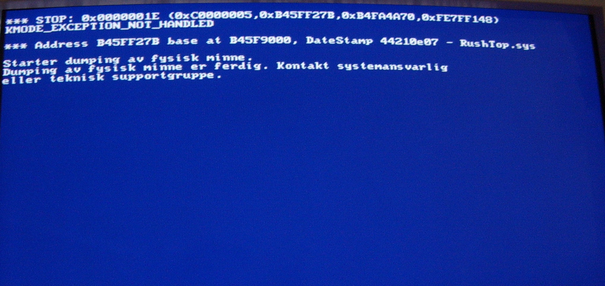

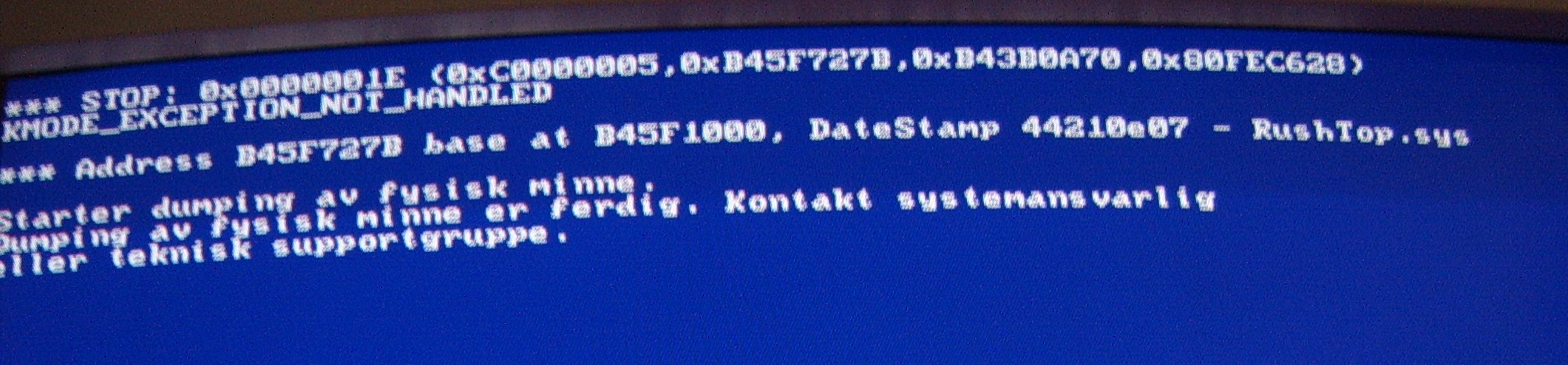

Jeg skrudde på pcen min idag, men kom ikke lenger enn til skrivebordet før en blåskjerm møtte meg! Bilde av den ser du i vedlegget.
Noen som vet hva dette tyder på? Det er så vidt at man får sett hva som står på skjermen før den forsvinner og pcen restarter. Den kommer like langt neste gang...og neste gang..Men blåskjermene varierer litt..som du ser på de to bildene.
Er dette virus eller noe?
Pcen min fungerte fint igår. Det eneste jeg gjorde var å innstallere noen nye drivere til skjermkortet og et nytt program. Men pcen ble restarta etter dette, og ingen antydning til blåskjerm da. Tror aldri at jeg har opplevd blåskjerm på pcen min tidligere.
Det hadde vært nydelig hvis noen hadde noen tips om hva som kan være galt!

Som du selv sier så er nok feilen den nye skjermdriveren, start opp i sikkermodus om du kan for å ta rollback på driveren som ødelegger for deg

De blåskjermene kan egentlig være forårsaket av nesten hva som helst.
Sjekk om cpu og skjermkort er varmt. Gå inn i sikkermodus og søk etter virus og spyware. Kanskje du kan forsøke gjenoppretting av innstillinger fra oppstartsmenyen til Windows?

Takk for all hjelp..men ser ut som om det har ordna sæ nå..
Installerte et program igår som het Core Senter...jeg avinnstallerte dette og vips kom ingen blåskjerm...kanskje dette ikke var noe for pcen min..
Jeg hadde innstallert dette for å kunen undersøke temperatur å sånn pga. et annet problem som oppstår når jeg spiller..
