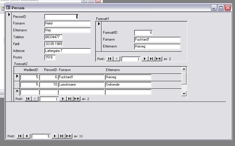

Måten min med person, medlem og foresatt ble et lite problem fordi ikke får laget et skjema/delskjema ut av det. Jeg må løse det ved hjelp av et felles felt eller noe.
6226466[/snapback]
Tror du må ta utgangspunkt i din tabell Medlem for å lage et skjema som kan vise sammenhengen mellom medlemmer og foresatte. Delskjema er obligatorisk i en slik sammenheng, slik at du kan vise når et medlem har flere foresatte.
6226520[/snapback]
Har du et konkret forslag til hvordan jeg gjør det?
6226538[/snapback]
Tror jeg har funnet en løsning for deg!
(Er ikke 100% inne i oppbyggningen din, og at jeg er dødstrøtt hjelper ikke på, men tror det skal funke uten kluss)
Tok meg friheten å redigere litt i databasen du laut i databaseforumet (Endringene er i skjemaet Person)
db2.zip

6226664[/snapback]
Kjempeflott. Men jeg må innrømme at jeg ikke klarer å skjønne hvordan du lagde foresatt1 skjemaet. Jeg finner ikke en tabell for det. Kjapp forklaring før jeg sovner av?

6226664[/snapback]
6226696[/snapback]
Kommer fra spørringen jeg lagde (trur den ble til fh eller no sånnt)
Se på den, så skjønner du det sikkert

6226704[/snapback]
Tror jeg er på sporet nå.
Nei nå gidder jeg ikke mer. På tide å ta kvelden. Morgendagen går som det går. Har en følelse av at det kan bli reprise på i fjor da jeg var oppe i samme fag (brukersystemer) og stort sett ble sittende å starte forfra igjen hele tida, siden ingenting fungerte. Uffameg. Nei får virkelig ikke håpe det. I morgen går det bra. Basta! Lykke til alle sammen. :)
Slik.
Det samme skjer med den du fikset på.
6226867[/snapback]
Og hvvilken tabell henter du feltene Fornavn og etternavn fra i spørringen til delskjemaet (er det den jeg lagde?)
Hentet de fra Person. Det er bare der jeg har fornavn og etternavn uansett.
Edit: det samme skjer med den du laget når jeg bruker delskjemaet som du laget.

6226883[/snapback]
Nei, ikke hos meg iværtfall funker perfekt det skjemaet jeg sendte deg (men stemmer at du kan registrere medlemmet som foresatt for seg selv, men det må være noe feil i spørringen hos deg (last ned den jeg la ut, på nytt å se etter der....)

6226898[/snapback]
Fortsatt det samme. Jeg tar spørringen du lagde og tabellen person og lager et skjema med delskjema. Samme resultatet.

6226913[/snapback]
Da må det være koblingene til delskjemaet:
Koble underordnetfelt: MedlemID
Koble overordnede felt: PersonID

6226915[/snapback]
Glem det.
Fiksa det. Tusen, tusen takk for hjelpen :)

6226915[/snapback]
Begge er PersonID hos meg, hvordan fikser jeg på det?
6226925[/snapback]
Egenskaper for delskjema --> Data (trykk inni ett av de to feltene så kommer en ... boks opp på høyresiden)
Endret av t0my
Glem det.
6226925[/snapback]
Jepp, ikke no problem.
