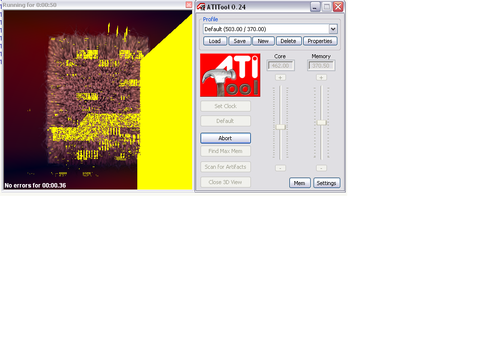

Jeg har underklokket fra 500 til 290 mhz! og allikevel finner AtiTool artifacts... skulle lagt ved blide..
men jeg er nabb!
Endret av tobbesen
Sorry hvis jeg maser...
Er det egentlig et poeng i å underklokket så sinnsykt?
Og hva bør jeg gjøre i forhold til komplett... og skal jeg heller kjøpe ett nytt kort
edit: nå er jeg nede i 246/348
default er 503/370
edit: la til bilde

jeg har lekt meg med skjermkortet på laptoppen, og underklokker jeg for mye, så får jeg også artifacts, det er en tanke.
se om du kan få dette på garantien. det er det eneste jeg kan tenke meg, det kortet har sikkert blitt brent.

Å kjenne på heatpipes(?) og luftstrøm trenger ikke være noen god indikasjon på temperaturen på GPU. I alle fall ikke dersom det er dårlig kontakt mellom kjøleløsning og GPU.
Symptonene du beskriver er veldig typiske for at gpu blir for varm. Igjen: sjekk tempen med ATItool (versjon 0.25 b14) før du sender i retur. Og husk at tempen på gpu varierer dramatisk, så det nytter ikke å se på tempen etter du har spillt. Tempen har allerede falt masse innen du har greid å avslutte spillet og åpnet ATItool.

Kan heller ikke se så mye fra den loggen. Temp'en er stabli på 53C og det kan ikke være riktig? Burde variere mye mer. Hva med å skru på "Show 3d view" (i ATItools) en liten stund samtidig som du kjører logg.
