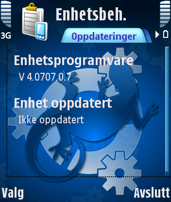

cyclo Skrevet 6. april 2007 Skrevet 6. april 2007 Det går rykter om ny firmware for N80!les mer .. 8321301[/snapback] Ser ut til å stemme det ja. Sjekket selv og nyeste versjon rapporteres til å være 4.0707.0.7 Orker ikke teste den nå siden den ikke er tilgjengelig via FOTA og datakabelen som følger med er så utrolig dårlig.
cyclo Skrevet 7. april 2007 Skrevet 7. april 2007 Bekrefter herved ny firmware versjon 4.0707.0.7. Tapet fast kabelen til telefonen og kjørte i gang. Så nå kjører jeg nyeste.
