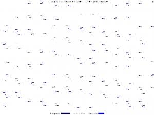

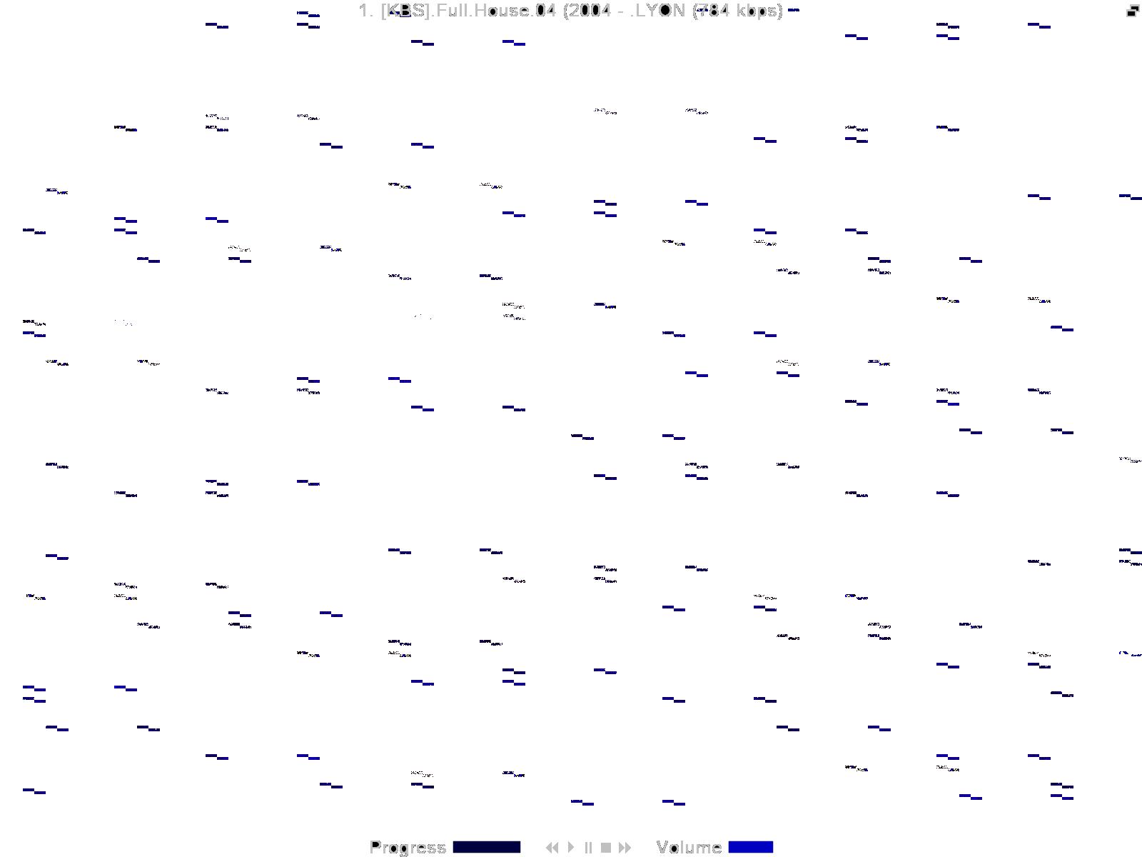

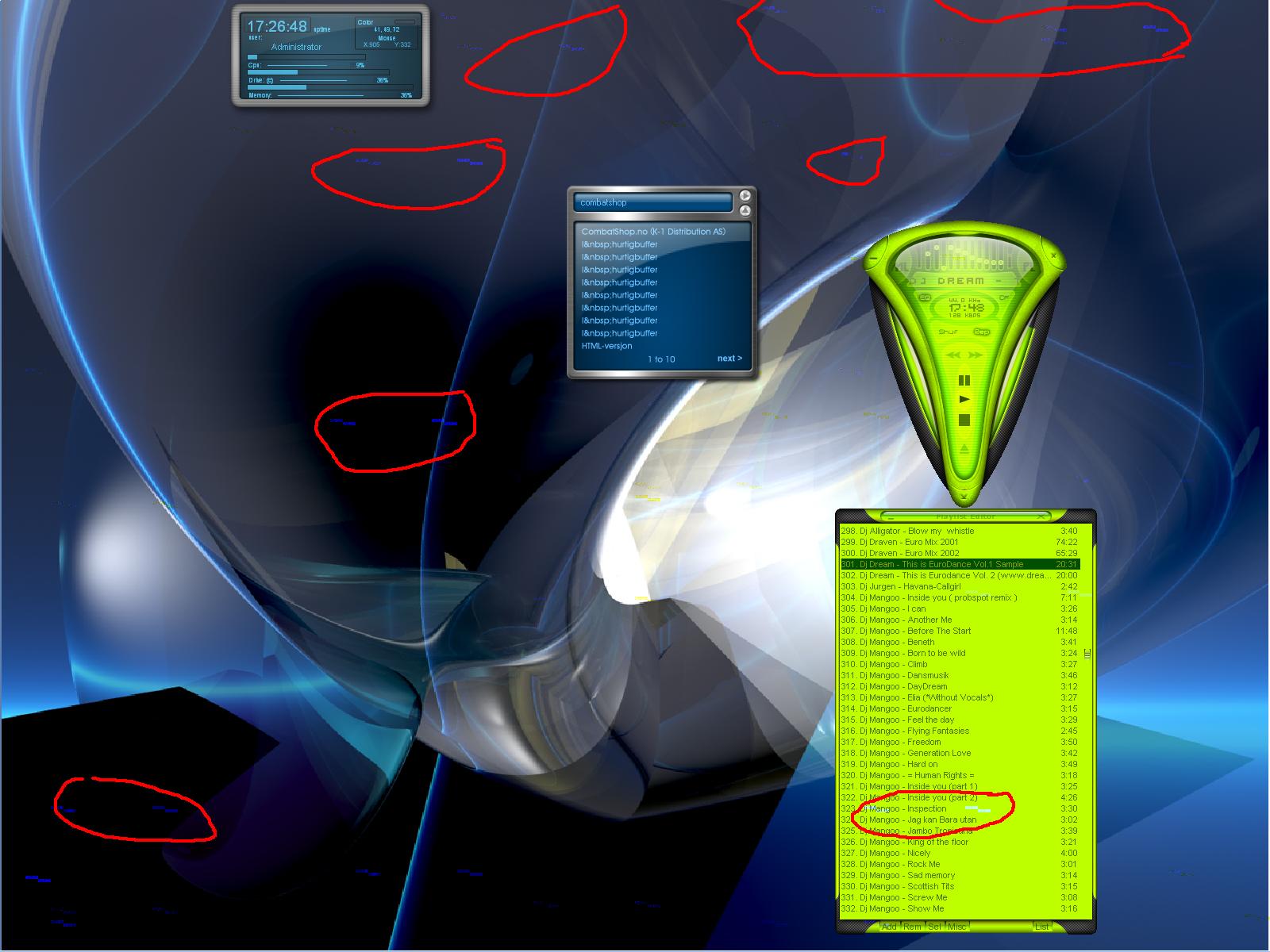

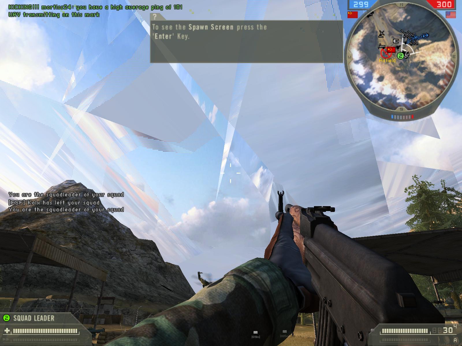

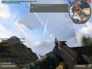

S1rre Skrevet 23. april 2006 Skrevet 23. april 2006 (endret) Hei! Jeg hadde en slik post tidligere, og fikk en masse svar og lærte meg en del nytt.. Men siden det ikke hjalp meg med problemet mitt så skal jeg nå prøve å lage en mer konkret post. Tingen er altså at jeg får artifacts. Disse artifactene jeg får dukket ikke opp de 2 første månedene jeg brukte kortet. De kom etterhvert som jeg spilte osv. Startet med bare en par slike "rare" farger på skjermen. Som forsvinner om jeg trykker på "desktop" knappen. Men kommer fram igjen etterhvert. Og når jeg ser filmer i "full modus" Så funker det helt fint til jeg rører på musa eller taster. Da kommer det en masse artifacts fram, men forsvinner når jeg går ut av full modus, og tilbake igjen(vedlagt bilde) Og i spilling(spesieltBF2) Så får jeg artifacts ved start(Vedlagt bilde). men kan enkelt bli kvitt de ved "alt-tab".Men som sagt, kommer tilbake etter en stund. Da jeg hadde en periode med maaaaasse artifacts med en x1900xt bios så flasha jeg til nåverende x1900xtx bios. Det ble bektraktelig mye mindre artifacts(noe jeg skjønner ingen ting av, har det noe med biosen å gjøre tro?) Men de er der fortsatt..Varmen er "idle" 40-50 grader mens "load" 60-70 grader. Kortet er ikke klokket, men har vært klokket(Ikke så mye, jeg har kontrolert det). Så varmen er jeg 99% på at er ikke syndern. Har også støvsuget kakbinettet for støv. Men til ingen hjelp. Skal skjekke om hvordan det er med støv under vifta til skjermkorte(Men dette er det siste jeg vil prøve, siden garantien kan fosvinne om jeg gjør noe feil). Så konklusjonen er at jeg får artifacts, men har ingen anelse hvorfor. Scorer bare 8671 i 3dmark, noe som er litt lite i mitt spec.Men tror det har med at jeg bruker 3 rambrikker, noe som ikke er toppers for amd, men overlever med dette. Og merk som tidligere i innlegget, artifactene kom først etter ca 2 måneders forbruk. Nyeste drivere å alt, har også prøv å formatere og prøvd gamelre drivere uten hell.. Chipsett drivere osv er også oppdatert. Så om dere har noen svar/tips så kom gjerne med de. Dette er veldig surt, men anntar at det går på garantien om jeg holder kjeft om klokking osv til butikken*englefjes*. Selv om klokkingen ikek er skylden til dette. Ha fortsatt en god søndag folkens, håper at å hjelpe meg ikke er til for stor bry Spec: Skjermkort: Connect3d x1900xt 512mb Minne: Twinmos x2 512 , Twinmos x1 1024 Hovedkort: Socket 939, nvidia nforce 4 PSU: 680w (ikke qtec) HDD: S-ata, western digital 200gb, IDE western digital 200gb CPU: Amd 3500+ 2,2 ghz Endret 23. april 2006 av S1rre

Vargtass Skrevet 26. april 2006 Skrevet 26. april 2006 Hei, jeg får lignende artifacts som den BF'screenen din viser ('spisse triangler'), på mitt kort (se sigg) når klokkefrekvensen er før høy i forhold til spenningen til GPU . Denne type artifacts, har som trådstarter er inne på, ingen ting med varme å gjøre. Jeg ville anta at enten er: * GPU klokket for høyt, eller * spenningen til GPU er for lav. (eller en kombinasjon av dette) Klokken kan fort sjekkes med Atitool eller Rivatuner. For å kunne sjekke spenningen må man desverre finne et 'read-point' for VGPU og måle spenningen under load med et multimeter. Spenningen bør ikke avvike med mer en 0,01V fra referanse-spenningen til ATI. Dette kan også skyldes din PSU - dersom denne leverer for lave spenninger på 3,3V & 5V railen. Men dette er mindre sannsynlig. Uansett, er kortet klokket ihht spec, og det forsatt artifacter ville jeg vurdert en retur. mvh r.-
